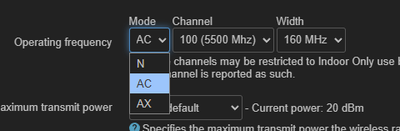

Ten router to jest tylko AC? Hmm troszkę słabo...
SSID = nazwa sieci, czyli "Orange_Swiatłowod ..."
W zakładce "Wireless Sec." wybierz WPA2/WPA3 ... coś tam PSK Mixed i wpisz hasło  to samo co na FB. Zapisz i włącz radio.

 takie ma
i czemu jest disabled jak jest enabled

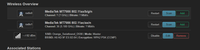

Dwie rzeczy musisz skopiować: SSID (chyba do ESSID) z hasłem, i encryption. Odpowiednikiem WPA2-Personal w FB jest WPA2-PSK (o ile dobrze pamiętam).
Trzecią rzecz musisz po prostu "włączyć" - trzeba "przypiąć" w OPenWRT ten AccessPoint do twojej sieci LAN, w tej chwili on sobie "dynda", nie daje dostępu do żadnej sieci.
Nie sprawdzaj czy działa ci TV przez WIFI na razie. Najpierw sprawdź (na telefonie) czy w ogóle działa ci internet przez to WiFi. Musisz dokończyć konfigurację WiFi jako takiego, musi ono działać i dopiero kiedy potwierdzisz że tak jest, można się zastanawiać czy się da "oszukać" dekoder, czy będzie trzeba jeszcze coś porzeźbić.
AC N i AX to odpowiednio WiFi 5, WiFi 4 i WiFi 6. Oczywiście najlepiej ustaw WiFi 6, ale i na WiFi 5 powinno działać. To ustawienie nie powinno w każdym razie przeszkadzać. Jest disabled jak FB jest włączony. Nie chcesz się do tej sieci "podłączyć", chcesz ją "zmałpowiać" więc tam zaglądać ani tym się przejmować nie musisz.

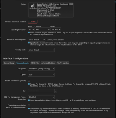

Nie działa
tu jest dalej tak

@j131  Racja. Nie zwróciłem uwagi na to, że do LAN nie jest przypisane.
@K4pii  Country Code wybierz PL.
