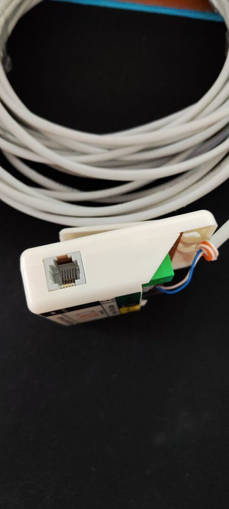

Miałem doprowadzone siwym kablem cat 5e od tego splittera. Na końcu kabla, przy komputerze miałem znów taki spliter drugi i to tak wygląda:
Od tego splitera, krótkim kablem od prawej strony, tam gdzie napis modem już szedł kabel do routera

Komplikujesz niepotrzebnie. Modem/ruter do gniazdka telefonicznego. Splitery wywalić. Kabel komputerowy do gniazdka eternetowego w modemie/ruterze.
Na przewodzie telefonicznym przed modemem/ruterem zawsze są jakieś straty i powinien on być jak najkrótszy i bez zbednych połączeń czy rozgałęzień. Na eternecie nie ma żadnych strat. Ale na eternecie, nie na kablu eternetowym użytym jako kabel telefoniczny.

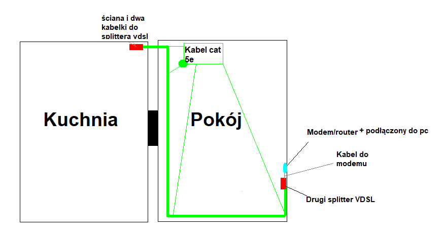

Tylko to jest kuchnia i router stoi obok komputera 😕 nie mam możliwości podłączyć routera blisko tych dwóch kabelków, bo tam jest zlew i nawet nie ma żadnej półeczki, kontaktu, żeby podłączyć ten router
Teraz tak to wyglądało: nie wiem czy to gniazdko monter mi wykona dzięki tym 2 kabelkom, lepiej chyba ja zostanie ten jeden splitter pod oknem w kuchni nad zlewem, a tym kablem cat5e do routera już beż żadnego drugiego splittera?

Ale rozumiesz, że teraz to nie jest kabel kat 5e, tylko kabel telefoniczny? Pewnie, lepiej że na bazie skrętki ale to jednak tylko kabel telefoniczny.
Splitery nie są potrzebne, a już na pewno nie dwa.
Potrzebujesz mieć gniazdko telefoniczne koło modemu i im krótszy będzie ten odcinek kabla telefonicznego tym lepiej. Umieszczanie rutera blisko komputera jest najmniej ważne.

Tak to wygląda, to białe kółko w środku to te plastikowe szybko złączki połączone z tymi kabelkami od scianu i kablem kat 5e wyprowadzony potem jest do drugiego pomieszczenia

Masakra. Kto wymyślił zlew pod gniazdem telefonicznym???
Serio rozważyłbym demontaż tej okładziny z cegły i przesunięcie gniazdka telefonicznego za ścianę, do pokoju.
