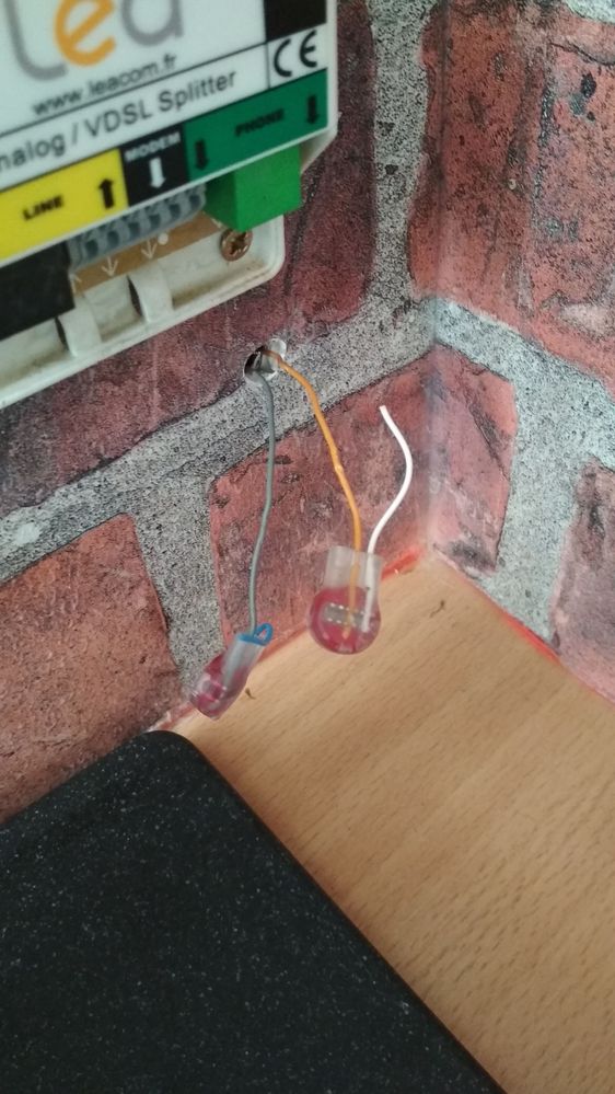

Już nie chcę męczyć buły i zdecyduję się jak będzie możliwość na VDSL... jak przyjdzie monter i powie, że to lipa będzie to wrócę do max 10Mb/s Tak u mnie wygląda ten splitter i jakieś dwa kabelki, które idą z zewnątrz budynku

@Cwaniak
Spliter nie jest ci do niczego potrzebny jeśli nie masz na tej samej linii telefonu analogowego. A kabelki wyglądają fatalnie. Rozważania o przeplotach DSLAMach i DSLach i innych duperelach mają się zupełnie nijak do tych kabelków. Kabel telefoniczny musi być odpowiednio rozszyty; najłatwiej sprawę skopać właśnie w tym miejscu.  To co pokazałeś niczego dobrego nie wróży.

Czyli co mi teraz zostaje? da się to jakoś naprawić? ostatnio jak mi podłączał monter to właśnie pozakładał te izolacje, po tych izolacjach plastikowych doczepił kabel i puścił nim ścianą do drugiego pokoju kabel do drugiego takiego plastikowego splittera i tam dopiero wpinałem modem

@Cwaniaknapisał(-a)
Pozostaje domagać się żeby było to zrobione dobrze.
Sygnał musi iść po jednej parze, nie po dwóch przewodach z różnych par. Ruter powinien być podłączony tak blisko linii telefonicznej jak to możliwe. Sieć w domu można rozprowadzić skrętką komputerową. Każde takie połączenie i każda przedłużka to potencjalny problem.

@Cwaniak  łagodnie powiem, że to bubel. Żyły szara i pomarańczowa wychodzące ze ściany są zwiastunem kłopotów. Ma rację @j131  opisując to co widzi
Co jest po drugiej stronie ściany? Gdzie się zaczyna ten kabel, którego koniec widzimy? Przyłącze doziemne? Kabel żelowany?
Szczerze? Kiepski kabel jak na walkę z przeplotem czy VDSL

Dziękuję chłopaki, właśnie takie rzeczy są dla mnie ważne, bo ja to zielony jestem w tym. Nie wiem co jest po drugiej stronie ściany, jak wprowadziłem się do tego mieszkania nie cały rok temu, to był tylko ten splitter przy ścianie. Jak remontowałem całą kuchnię, bo tam znajduje się ten splitter, to pracownicy którzy remontowali, zostawili to tak jak było wcześniej Nawet nie wiem co tam się znajduje za tą ścianą 😕

Orange ADSL2+ 10/20Mbs Ping
Czyli jak najlepiej to zrobić? bo monter znów przyjdzie, podłączy pewnie kabel do tych dwóch drucików, przeciągnie przez splitter, przeciągnie ten kabel przez kuchnie do pokoju, tam znów w pokoju taką kosteczkę, splitter założy blisko routera i tym siwym kabelkiem do routera wepnę się do tego splitera... To jest złe rozwiązanie? co pominąć, żeby było lepiej? i co mu powiedzieć, żeby było lepiej?
Wszystko co się dowiem od Was mu przekażę, nie chcę mieć lipy jak można to zrobić lepiej.
