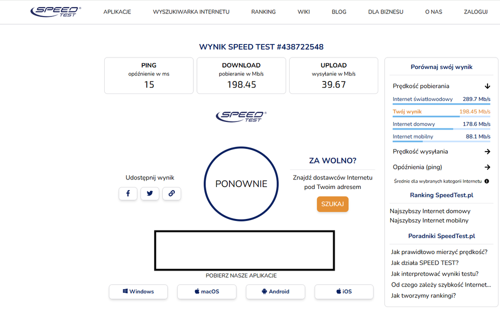

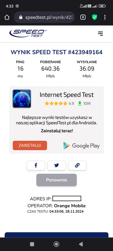

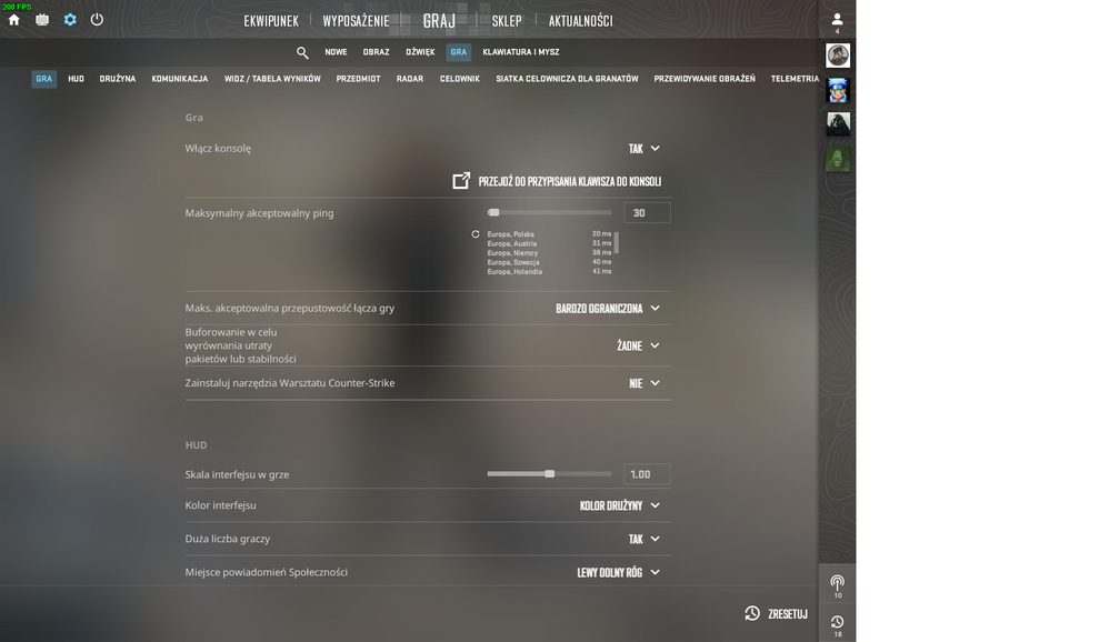

Po prawie roku wracam do Was, skończyło się jednak na LTE tak jak polecaliście. Kupiłem sobie router ZTE mf289f za 300zł od gościa z olx - nówka nie otwierany, ping jest niższy niż na ADSL/VDSL i jest stabilny, nie mam już na czerwono packet loss i można strzelać head'y 😄 Na 5g mam wyższe prędkości na telefonie, jednak na LTE ten ping jakby był odrobine niższy i bardziej stabilny. Dodam, że router kupiłem z 2-3 miesiące temu, wcześniej udostępniałem przez telefon - kablem. Wiem, że dużo ludzi przekierowuje z google na to forum, więc może się komuś kiedyś przyda moja historia 🙂 Do ADSL/VDSL już nie wrócę, chyba, że coś się zmieni z przelotami i wrócą pingi jak na starych neo 512 / 1Mb/s czy z trybem fast jak to miałem w Netii LLUtmobile.pngcs2ping.pngorangeeee.png
