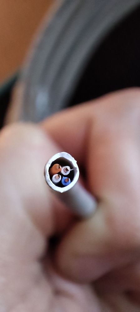

Mógłbyś mi polecić jakiś dobry, ale nie drogi kabel 20Metrów żelowany, sprawdzony z linkiem? kupię taki kabel i poproszę montera, żeby mi go założył do tego punktu dostępu. Mam nadzieję, że będzie potrafił go użyć i wykorzystać 😕 Taki siwy, kat5 jak zakładali mi w pokoju do przedłużeni linii się nie nada nie?

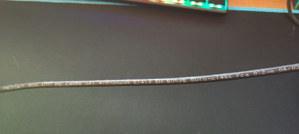

Mam jeszcze drugi czarny kabel z wcześniejszej radiówki, którą zakładałem pół roku temu z zakończoną wtyczką. Kabel był podłączony do anteny na dachu:
Jeszcze mam pytanie, czy musi być to gniazdko montowane z punktu dostępu? czy wystarczy zakończony kabel taką wtyczką jak na tym zdjęciu z czarnym kabel? Chodzi mi o odcinek (punkt dostępu *skrzynka TP - router)

@Cwaniak  ten pierwszy to typowy kabel instalacyjny dwuparowy. Takim instaluje technik od puszki do domu linię.
Ten drugi, skoro od radiowki, powinien być żelowany. U mnie radiowe właśnie takim założyli jakiś czas temu, więc u mnie był na 109% żelowany
Wtyczki na nic się nie nadadzą, bo w skrzynce łączówka, a modem powinien mieć gniazdko RJ11
Te są RJ45 do ethernet
