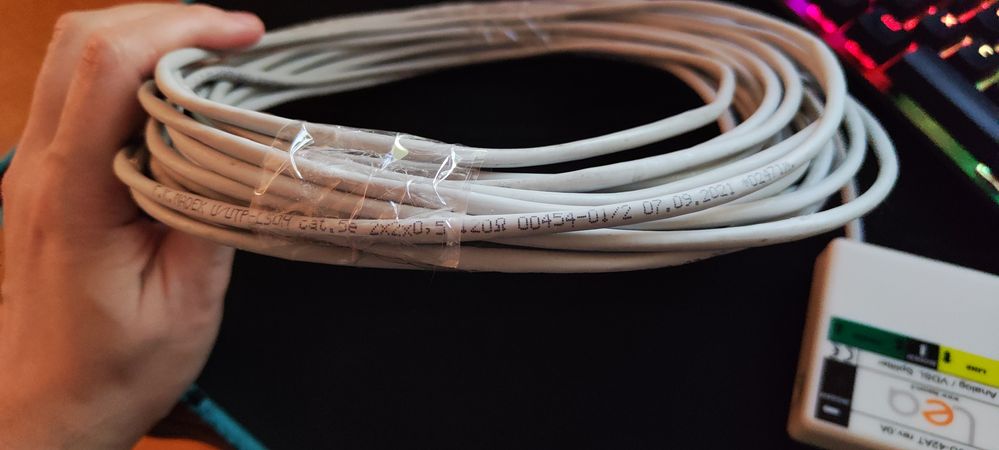

Jaki kabel polecasz na zewnątrz, żeby podciągnąć linię do gniazdka w domu? Ten cat5 siwy co mi w domu puścili, nada się on na zewnątrz? Masz coś sprawdzonego?

Do kladzenia instalacji telefonicznej na zewnątrz powinien być używany kabel telefoniczny zewnętrzny. Wystarczy jednoparowy.

@Cwaniak  na zewnątrz tylko żelowany. Te kilkanaście metrów można ułożyć albo dwuparowy telefoniczny ( trzeba zachować parowanie żył) albo żelowaną skrętkę kat5 ( to chyba bezpieczniejsze że względu na zakłócenia)
Żel w środku chroni przed zmieniającymi się warunkami pogodowymi w ciągu roku

Mógłbyś mi polecić jakiś dobry, ale nie drogi kabel 20Metrów żelowany, sprawdzony z linkiem? kupię taki kabel i poproszę montera, żeby mi go założył do tego punktu dostępu. Mam nadzieję, że będzie potrafił go użyć i wykorzystać 😕 Taki siwy, kat5 jak zakładali mi w pokoju do przedłużeni linii się nie nada nie?

@Cwaniak  ten pierwszy to typowy kabel instalacyjny dwuparowy. Takim instaluje technik od puszki do domu linię.
