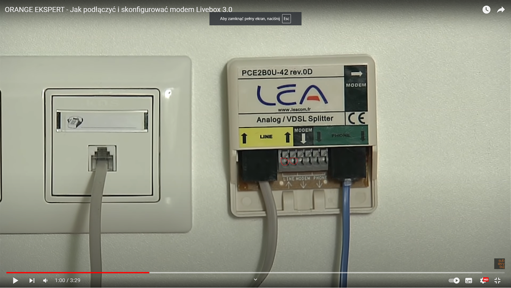

Mogę zapłacić i żeby to przesunął za ścianę do pokoju, ale czy z tych 2 kabelków się ulepi gniazdko? i czy gniazdko da jakieś wiarodajne efekty? Przy tym co jest teraz, router synchronizował się na 19,07Mb/s przy umowie Max 20.

Woda plus elektryka to proszenie się o kłopoty... Ale masz rację, te dwa kabelki wychodzące ze ściany to największa zagadka. Jeśli jej ci się nie uda rozwikłać to reszta jest mniej ważna.

Dziękuję Wam wszystkim jeszcze raz za chęć pomocy, zostaje mi się przemęczyć i ostatecznie wziąć to max 10Mb/s, ze względu na stan tego co tutaj widać.... Przemęczę się 2 lata i może w tym czasie powiększy się stan tego 5G w moim regionie 😕 Pomijając pingi, chyba będzie i tak stabilniej w zimie niż na tej radiówce którą miałem.

Doszedłem do wniosku, że zamiast gniazda, monter zrobił sobie prowizoryczne gniazdko ze splittera vdsl, albo inaczej, przedłużacz 🙄 Pociągnął od tego splitera kablem cat 5e (11metrów) bo prosiłem, żeby więcej dał kabla, linię prosto do drugiego splitera i tak łączyłem się z modemem/routerem z tego splitera vdsl
Teraz jak będzie mi zakładał, to poproszę, żeby nie dawał tak długiego kabla, wystarczy około 8metrów i żeby nie dawał już drugiego splitera przy kompie/biurku/modemie, tylko zakończył to rj11? końcówką, która bezpośrednio wpina się pod router DSL.
Ciekawe, czemu dawał drugi spliter przy kompie i dodatkowo tak jakby znów rozdzielał blisko routera ten kabel przez ten splitter 😕

@Cwaniak  zamontuj gniazdo RJ11. Zaciskana wtyczka na żyłach miedzianych czasem płata psikusy. Kabel też daj odpowiedniej jakości że skresltem i przeplotem żył.

Czyli możliwe, że drugi spliter vdsl potraktował jako gniazdo, żeby tych żył z kabla nie wciskać do RJ11 i żeby nie było problemów z łącznością?
Nie wiem co miałeś na myśli, zamontuj gniazdo RJ11?
Czyli ostatecznie lepiej mieć tak jak to zrobił ten monter? puścić kabel ze splittera (prowizorycznego gniazdka, rozdzielacza) do drugiego splittera, czy z tego pierwszego splitera, kablem 8m zakończyć wtyczką rj11? i bezpośrednio do routera?

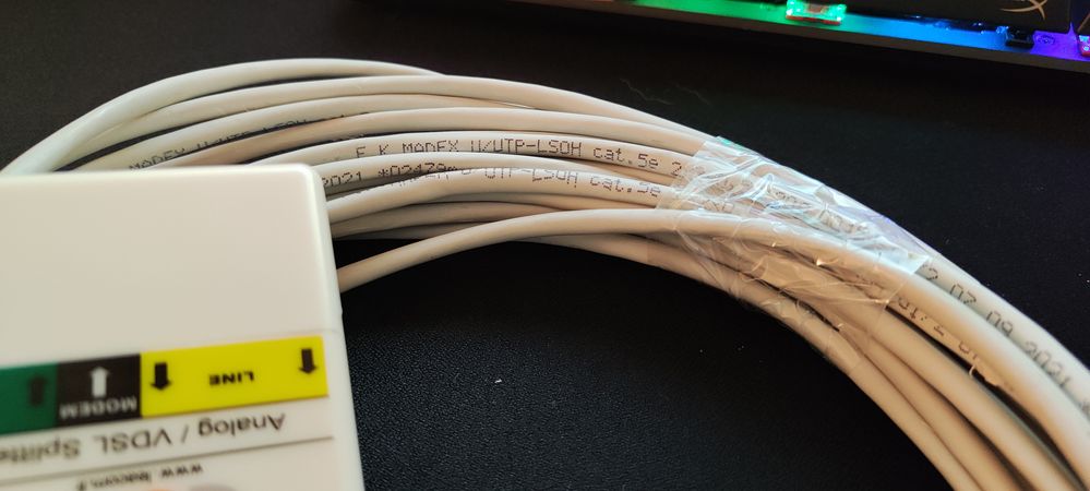

Kabel pewnie będę miał taki sam jak wcześniej mi założyli, podsyłam zdjęcie:

@Cwaniak  ten komplet podłącz pod żył w kuchni, a splitter ma już gniazdo. Lub sam kabel do normalnego gniazda na końcu przy modemie

Okej, czyli będzie mała modyfikacja, tak jak zaradziłeś, jak najkrótszy kabel, bo to ciągle linia puszczona kablem kat5e (skrócę go jak najbardziej się uda) od splittera do routera i końcówkę zarobię wtyczką rj11 bez wciskania go w drugi splitter i wcisnę do routera.
Na oko jest to 8metrów od gniazdka tym kablem, taka modyfikacja poprawi coś? Wcześniej był kabel ponad 11metrów i drugi spliter
Jeszcze drugi sposób rozkminiłem, a jakby tak tylko do tego splittera przy oknie w kuchni wczepić te dwa kabelki, a z prawej strony od tego splitera tak gdzie napis modem, wczepić długi kabel ethernet 8m i przeciągnąć go do modemu, zamiast ciągnąć całą linię przez pokój?
Zamiast ciągnąć całą linię kablem kat 5e to pociągnąć z tego splitera 8-9m kabla ethernet? czy to będzie lepsze?
Ostatecznie, czy to 8metrów tego kabla telefonicznego tak mocno wpłynie na jakość sieci? patrząc, że za moim domem to kilometr od centrali? Myślę jeszcze o wywierceniu otworów na półkę i postawienie obok za ścianą routera i pociągnąć przedłużaczem zasilanie bo nie ma akurat tam gniazdka 😐 Wtedy do "gniazdka" byłoby kilka cm od routera, ale bym musiał kombinować z zasilaczem do routera, przerabiać kable bo za krótkie. Ostatecznie router by stał te kilka cm od tych 2 kabelków w kuchni i kablem telefonicznym lub skrętką kat 5e by to było 30-40cm od spliter-router

@Cwaniak  dowiesz się w czasie instalacji. Monter może zapiąć modem na końcu przewodów i po dołączeniu przedłużenia

@Cwaniak Nie mógłbyś umieścić gniazda telefonicznego i routera od razu po przejściu do pokoju? Przewód w pokoju zamienić na skrętkę czteroparową (ten co masz ma dwie pary) i zakończyć gniazdami w pobliżu routera i komputera. Skrócisz linię o kilkanaście metrów doliczając do istniejącego przewodu jeszcze ten od gniazda w pokoju do modemu. Pytanie ile jeszcze metrów masz zawinięte na zapas?
