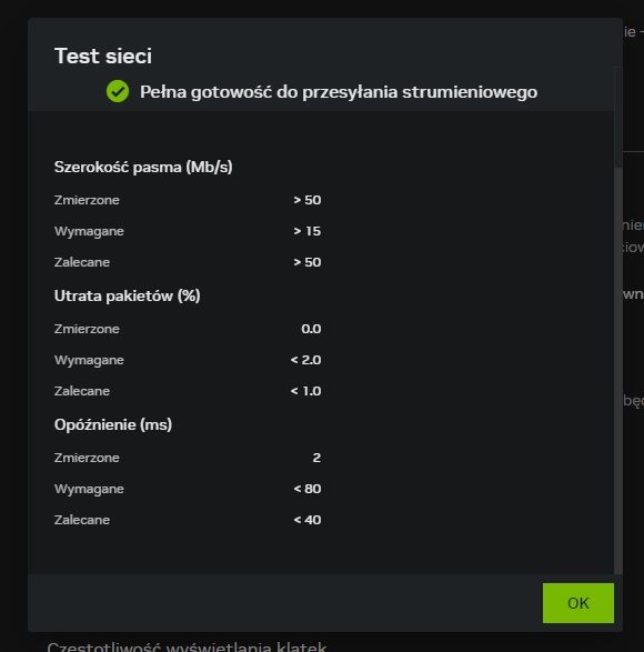

Z uwagi na fakt, iż na co dzień nie korzystam z tej usługi - zainstalowałem ją przed chwilą aby zweryfikować informację podaną przez OP.
Test z 23 maja 2026r. godz ok 10:20:
Opóźnienie: 2 (słownie: DWIE) ms.
