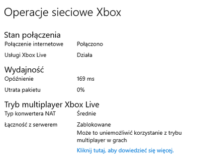

Przy okazji sprawdziłem xbox live:
czasami pojawia się też "nie można zakwalifikować protokołu Teredo", ale czasami po prostu "średnie"

@mat20061
Problem z protokołem "Teredo" (a wyłącznie tego protokołu dotyczy ten "tryb multiplayer...") jest taki, że to wyjątkowo skomplikowany protokół. Służy on do zestawiania tunelu dla komunikacji IPv6 przy pomocy połączenia IPv4. Tam jest tyle etapów i możliwości błędu, że dziwię się jak to w ogóle może działać. Dlatego masz zmienny status w tym zakresie. Jednym z nieoczywistych powodów błędów jest tu nieadekwatne działanie DNS. Możesz poeksperymentować z ręcznym przydzielaniem alternatywnych serwerów DNS (Google, Claudflare) zamiast domyślnych DNS operatora proponowanych przez FB (na własnym też pewnie wpisałeś te same). To może coś zmienić (ale nie musi). U mnie widać było efekt w tym menu.
BTW: ustawienie UPnP IGD (w FB, lub odpowiednika w ustawieniach własnego rutera) powinno spowodować zmianę "Typu konwertera NAT" z bardziej zamkniętego na bardziej otwarty (cokolwiek autorzy tej dziwacznej konwencji mieli na myśli).

Coraz większe lagi - czy odblokowanie portów coś da i czy wymaga to kontaktu z Orange?
W angielskiej wersji Windowsa jest to po prostu NAT Type, także to pewnie jak zwykle koślawe tłumaczenie.
Jeśli chodzi o DNS, to kiedy wpisuję w CMD "ipconfig /all", mój DNS Server jest taki sam jak Brama Domyślna
Bo to jest lokalny DNS pośredniczący dla Twojej sieci, ulokowany w funboksie. Sprawdź ustawienie DNS w funboksie, a nie w swoim windowsie.
@mat20061napisał(-a)
Tak, DHCP z FB (albo innego serwera w LAN, zależy jak masz to skonfigurowane) podaje domyślne adresy DNS wszystkim klientom. FB podaje im siebie jako serwer DNS (i nie da się tego zmienić). W praktyce FB nie implementuje serwera DNS tylko przekazuje zapytania dalej, do serwerów DNS operatora (których adresy są widoczne w FB ale też nie da się ich zmienić).
Jeśli nie masz FB tylko co innego, to tam w ustawieniach DHCP można na pewno wpisać dowolny serwer DNS.
Naturalnie mimo to każdy komputer może zignorować ustawienia otrzymane z DHCP i korzystać z dowolnie wybranych serwerów DNS - trzeba je wpisać ręcznie w ustawieniach połączenia. Do testów to zupełnie wystarcza, w dodatku jeśli coś się popsuje zawsze można wrócić do automatyki.
@mat20061
A próbowałeś wyczyścić pamięć podręczną konsoli?
W ustawieniach konsoli….to akurat zawsze warto zrobić
Spróbuj zmienić ustawienia zapory na FB na Niski i zobaczyć jak to wpłynie na tryb NAT
pousuwałbym te wszystkie przekierowania portów z FB i zostawił tylko włączone uPNP
Na consoli NAT nie będzie otwarty, jak podłączenie robi się przez router. Na tą chwilę chyba tylko na kablówce da się otrzymać NAT otwarty w trybie bridge. Jeszcze dałoby radę na światłowodzie po podłączeniu bezpośrednio do ONT, ale ze konsola nie ma opcji wpisania loginu i hasła połączenia i vlan id, to niestety nie da się tego zrobić.
Na konsoli nie jest wymagany NAT otwarty, aby grać bez problemu w gry.
Tak jak już pisałem, nie wpływa to na jakość rozgrywki, jak się połączy z serwerem, to znaczy że wszystko jest ok, później tylko sprzęt i połączenie od dostawcy internetu ma znaczenie.
