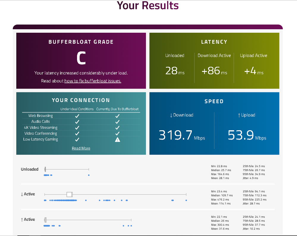

Witam ponownie, zmagam się z ciągłymi opóźnieniami w grach, zmierzyłem swój bufferbloat i wyszło mi +80-100 ms. Kupiłem więc dodatkowy ruter TP-Link z funkcją QoS i teraz pytanie: jak go podłączyć? W trybie access point QoS nie działa. Dodam, że mam Funboxa 3.

Bufferbloat i drugi ruter
Eh szkoda, btw bufferbloat występuje tylko po stronie downloadu, przy uploadzie to jedynie 3-5 ms. Dlaczego tak to wygląda? Może mam zbyt dużą prędkość pobierania?

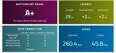

Nie wiem o co właściwie Ci chodzi. Pokaż może jakieś konkretne dane, bez tego nie tylko trudno coś doradzić, ale w ogóle zrozumieć problem. Być może masz po prostu uszkodzone łącze i sytuacja kwalifikuje się do reklamacji. Osobiście na FTTH od Orange do 300Mbps na FB3 nie mam żadnego problemu z bufferbloat, przynajmniej tak to raportuje strona
https://www.waveform.com/tools/bufferbloat
Mogę jedynie pozazdrościć
@wicz40napisał(-a)
Nie, możesz mieć tak samo. Sądząc po parametrach mamy taką samą umowę, ale zwróć uwagę że moje prędkości są odrobinę (ale tylko odrobinę) niższe. To (częściowo) dlatego, że między komputerem a FB3 jest jeszcze serwer który "steruje" ruchem. Efekt końcowy jak na załączonym obrazku.
