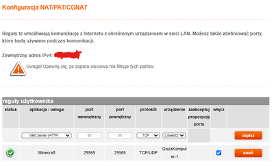

Pokaż zakładkę z ustawień NAT/PAT. W jaki sposób sprawdzałeś czy port jest otwarty? Firewall na komputerze przepuszcza ruch? FB3 w trybie IPv6 czy IPv4?

1. Zakładka NAT/PAT

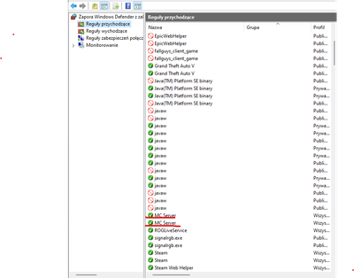

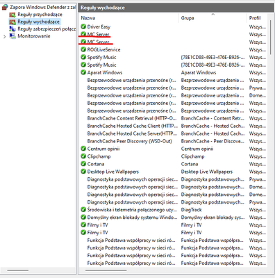

3. Nie wiem jak to sprawdzić ale dam screenshoty

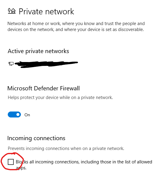

@Grula Dzięki. Sprawdziłem za pomocą podanej przez Ciebie strony i takie przekierowanie jak zrobiłeś działa na FB3. Upewnij się, że komputer ma ten adres na który przekierowałeś. Jeżeli nie jesteś pewien czy reguły na Windows są prawidłowe to możesz na chwilę wyłączyć firewall dla danego profilu sieciowego na którym działasz. Uruchom Wiresharka i sprawdź czy następuje próba połączenia na ten port z pomocą tej strony którą podałeś - powinien być TCP SYN z zewnętrznego adresu. Zwróć uwagę na zaznaczone ustawienie w konfiguracji zapory:
