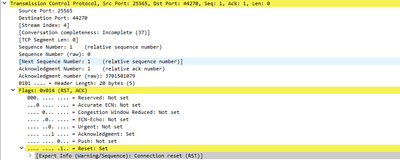

@Grula Czyli przekierowanie działa. Kombinuj z zaporą. Sprawdź ustawienia - czy blokuje wszystko czy tylko według reguł. A na początek możesz ją na chwilę wyłączyć aby sprawdzić czy kolega się połączy.

Po całkowitym wyłączeniu zapory w wireshark'u wyświetla się coś takiego:

Tak jakby port na komputerze nie był w użyciu. Czy wtedy był uruchomiony serwer Minecrafta? Sprawdź w konfiguracji czy na pewno ma działać na tym porcie który obserwujesz (query.port).

Nie pomyślałem o tym że restart routera może być istotny. Po resecie stawienia dopiero się zaaplikowały i po zmianie ustawień FireWall'a port w końcu się otworzył. Wielkie dzięki za pomoc!

Cieszę się, że się udało. Restart routera nie jest konieczny. Przekierowania działają od razu po wprowadzeniu co zresztą potwierdziłeś wrzucając zrzuty z Wiresharka. Musiało coś być nie tak z ustawieniami zapory na Windows. Na przyszłość będziesz już wiedział jak sobie radzić z podobnym problemem.
