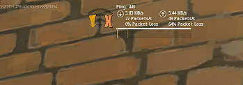

Jestem amatorskim graczem w fortnite gdzie rywalizuję z przeciwnikami którzy mają po 1000 złotych earnings . Dobry ping jest dla mnie rzeczą najważniejszą .
Niestety we wszystkich grach ping skacze ciągle na 300 .
Poza skokami średni ping wynosi 60
Połączenie kablowe speed test 40 mb/s wysyłanie 8 mb/s i ping 22 ms.
Wymieniałem router , 10 x  dzwoniłem do orange i coś tam mi resetowali ,przyjechali technicy i powiedzieli ,że wszystko ok . Pracownik orange twierdzi  ,że na speed test wszystko jest ok i nie chcą mi tego naprawić . Proszę  o pomoc . Ping skacze tylko w południe gdzie z internetu korzysta jeszcze jedna osoba (często wysyła zdjęcia )
Czy macie jakieś pomysły ? Naprawdę nie mam już siły z tym walczyć
