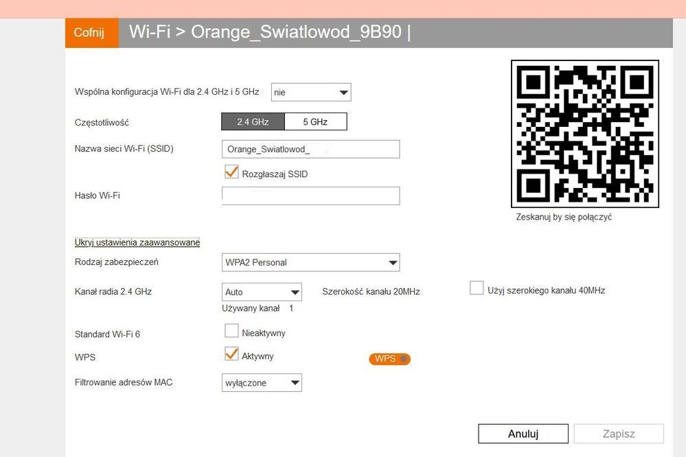

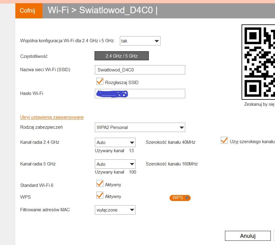

Bez zmian. W załącznikach obrazki.Zmienić kanał? Jeszcze jedno FB6  w ogóle nie widział h50. Tak jakby nigdy nie był podłączony.

@Marudero1956  spróbuj rozdzielić pasma 2,4 i 5 GHz, widzę że masz ustawienia fabryczne (wspólną konfigurację), odznacz Standard WiFi6.

@Marudero1956 Jeżeli masz zamiar używać częstotliwości 2.4 GHz to wyłącz opcję „Użyj szerokiego kanału”. Nie powinno się jej używać i w ogóle zastanawiam się dlaczego ona jest dostępna.

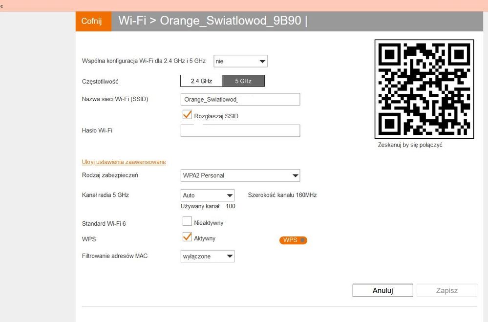

Ustawienia jak w załącznikach. Efektów brak....
  • 10346
  • 43635
  • 360
h50 box Android nie widzi FunBox6
@Marudero1956napisał(-a)
Nadal masz ten sam SSID na obu radiach. To tak nie do końca są sieci rozdzielone.
