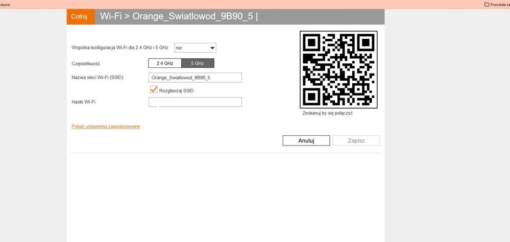

h50 box Android nie widzi FunBox6
@Marudero1956  do nazwy sieci (SSID) 5 GHz dodaj np. "_5"

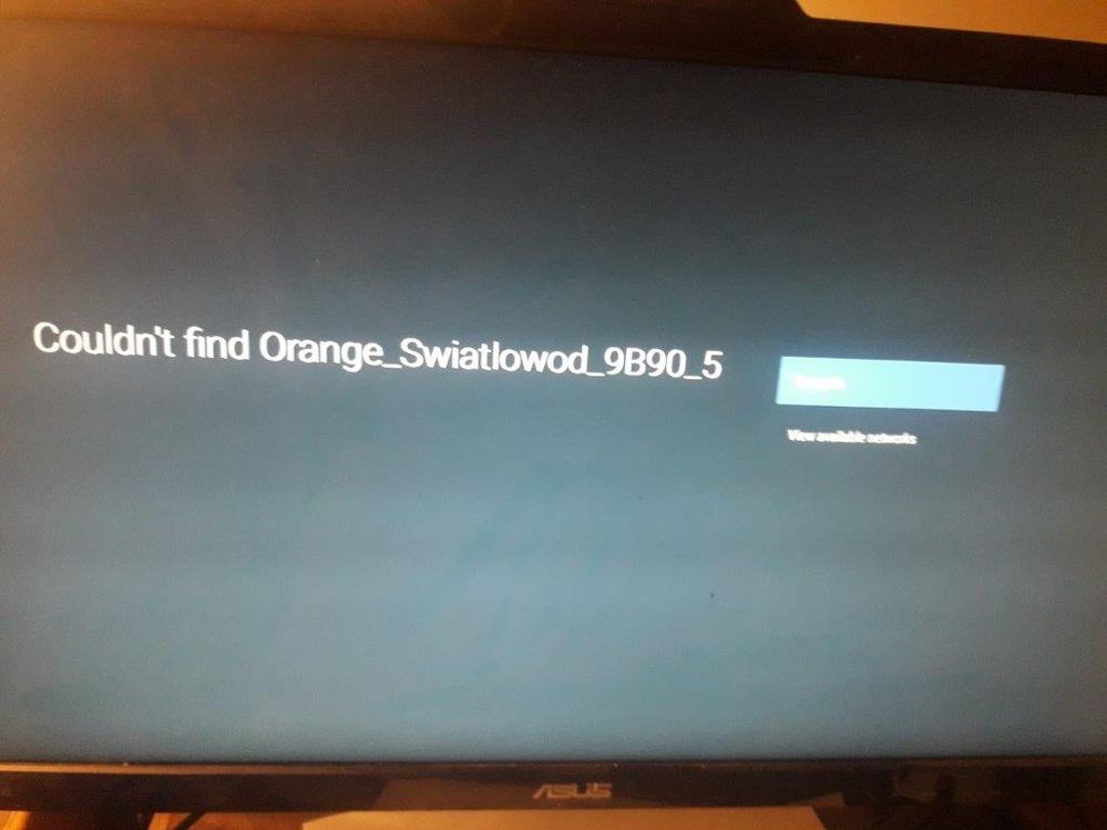

Bez efektu. W załącznikach zdjęcia...
@Marudero1956
Skąd h50 wie, czego nie może znaleźć?
Spróbuj teraz, po rozdzieleniu sieci, zapomnieć na h50 wszystkie przeszłe połączenia i niech sam przeskanuje eter.

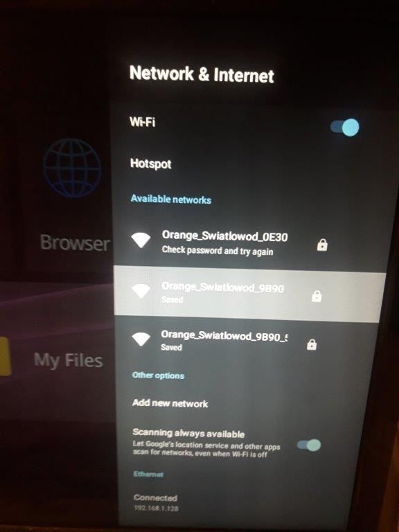

@slav72 Chyba ma, ponieważ na pierwszym zrzucie (z TV) widać, że pobrał adres. Ja się zastanawiam czy to nie jest ten sam problem z podłączeniem jaki wystąpił w przypadku drukarek.
Tak - ma takie gniazdo; było sprawdzone - działa bez problemu.
