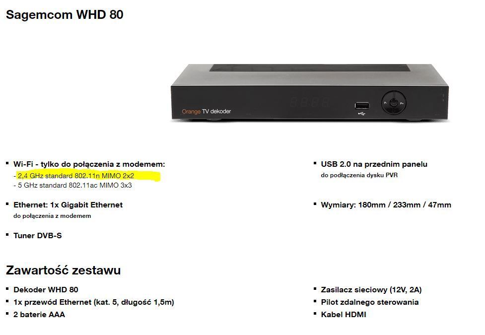

@Hooltaj  nie połączysz, bo ten EAP pracuje po 2 4GHz, a dekoder łączy się po 5 GHz. Możesz zastosować go jako mostem, czyli połączyć po wifi z modemem I od EAP do dekodera puścić Ethernet ( jeśli EAP ma wyjście eth) bo według specyfikacji powinien mieć. Zrób to w pokoju z dekoderem tam, gdzie masz zasieg I skąd możesz połączyć kabel do dekodera

Sagemcom WHD 80 vs FunBox2.0 - jak połączyć dekoder przez WiFi?
WHD 80 zgodnie ze specyfikacja na stronie Orange dziala na obu pasmach 2.4 & 5 GHz:whd80.JPG GHz.
