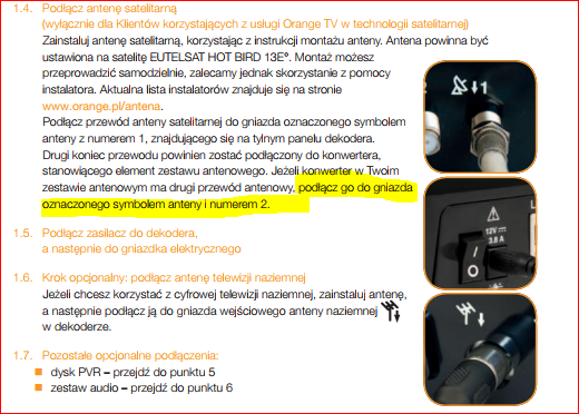

@Anonim  skoro podałeś instrukcję, to racz zwrócić uwagę na jej 7 stronę...
uhd88.PNG  wyraźnie jest napisane, że jeśli konwerter ma drugi przewód ...

No właśnie tutaj jest rozbieżność. Bo w instrukcji ( z linka od vdsl2) na stronie 5 gniazdo 2 jest zaznaczone jako nieaktywne więc po co tam coś podłączać? Zobacz również, że w instrukcji z mojego linka informacja na stronie 7 wygląda inaczej.
Jeżeli dwa gniazda są aktywne to myślę, że można oglądać jeden a nagrywać drugi program, ale nikt tego nie potwierdził.
Ale właśnie w instrukcji od vsdl2 można przeczytać na stronie 28
"Użytkownicy Orange TV w technologii światłowodowej mogą jednocześnie nagrywać wybrany kanał i oglądać inny. W przypadku telewizji w technologii satelitarnej jest to możliwe tylko w przypadku użycia konwertera podwójnego (twin). Zastosowanie rozdzielacza sygnału lub konwertera typu monoblock nie daje takiej możliwości. Dla Orange TV przez linię telefoniczną jest możliwość nagrywania tego kanału, który jest aktualnie oglądany."
