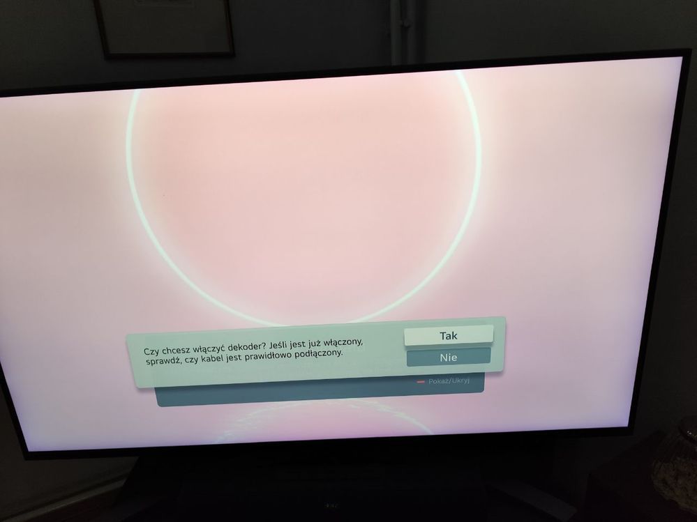

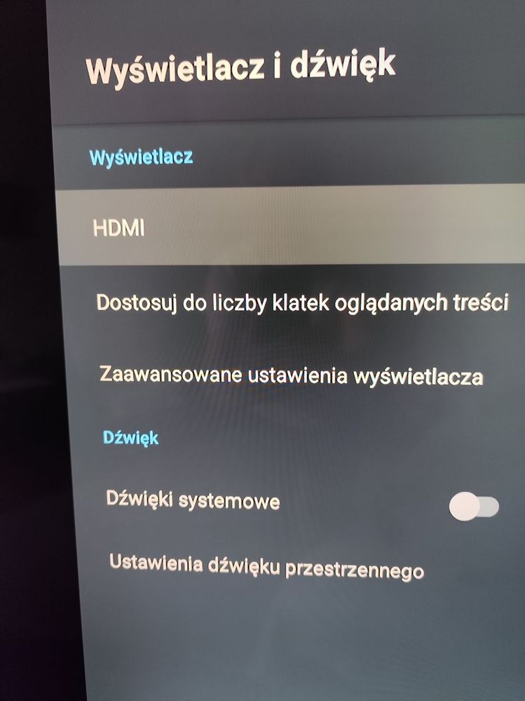

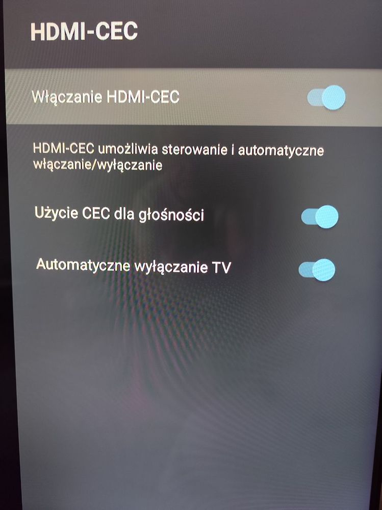

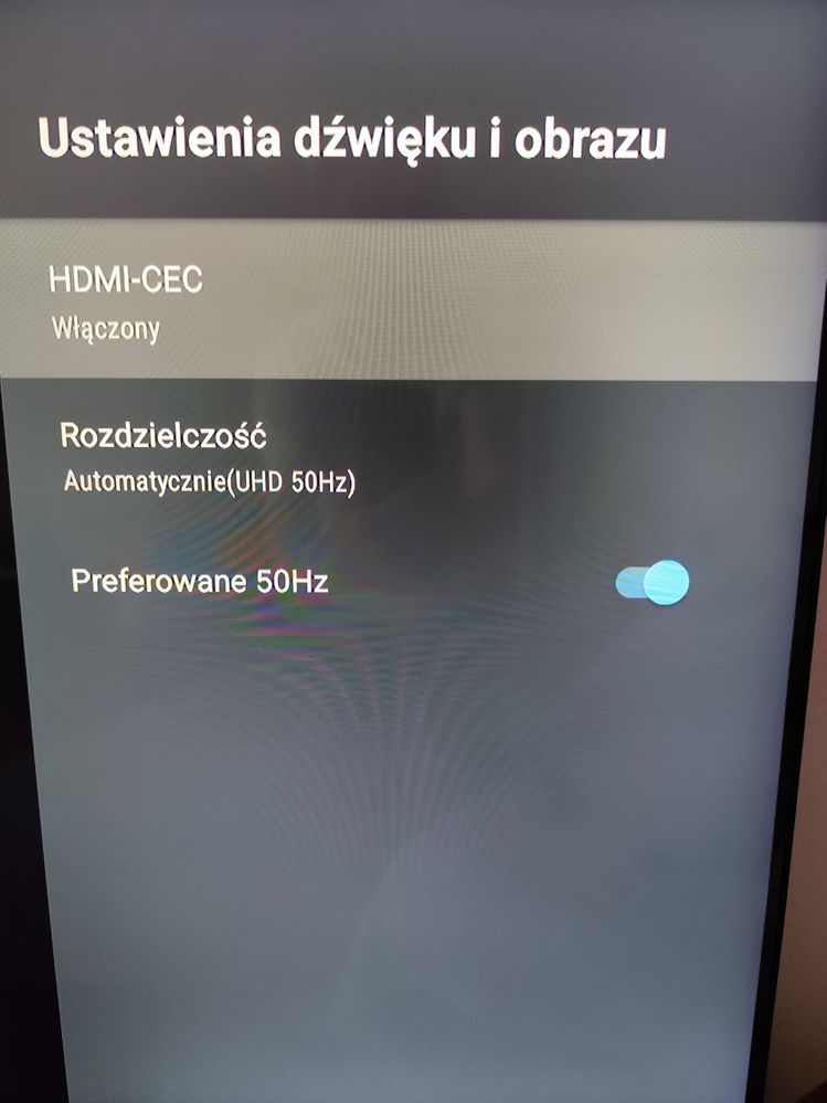

Wydaje mi się, że w końcu rozwiązałem problem wyłączania się dekodera po wyłączeniu TV. Dla próby podłączyłem dekoder Multi do innego TV i problem nadal występował co mogło wskazywać jedynie na dekoder i albo na problem z niedawną aktualizacją lub problem z jego konfiguracją. Włączyłem HDMI-CEC i pozostałe elementy na włączone. Mam wrażenie, że już raz to robiłem, ale bez sukcesu. Ponownie wróciłem do tych ustawień rozszerzając o te dodatkowe. Problem tkwi w korzystaniu z dwóch pilotów oryginalnego od TV i dekodera. Pamiętam właśnie, że po aktualizacji dekodera wspólne użytkowanie obu pilotów rozsypało się. Jeszcze przed zmianami w HDMI-CEC zauważyłem, że jak wyłączałem TV jego własnym pilotem to w dekoderze LED świecił jasno a po 30 sek. przyciemniał się, czyli przechodził w stan uśpienia. Dlatego ponowne włączenie TV po tych 30 sek. powodowało pojawienie się tego napisu o braku sygnału co na załączonym foto. Teraz po tych zmianach w konfiguracji pilotem od TV odrazu wyłącza się TV a dekoder przechodzi w stan uśpienia. Włączenie TV powoduje również załączenie dekodera (wyprowadzenie z uśpienia) i informacji o braku sygnału już nie ma. Po chwili włącza się soundbar. Trochę innych ruchów potrzebuje pilot od dekodera a mianowicie wyłączam nim telewizor przyciskiem TV i wówczas po 30 sek wyłącza się (przechodzi w stan uśpienia) również dekoder. Teraz gdybym załączył telewizor przyciskiem TV to włączy się jedynie telewizor a nie dekoder i pojawi się ten napis o braku sygnału. Dlatego, żeby włączyć oba urządzenia TV i dekoder muszę na pilocie nacisnąć przycisk wyłączania, czyli kółko z kreseczką. Tak to u mnie wygląda rozwiązanie problemu. Gdzieś czytałem, że ten system HDMI-CEC wspólnego załączania różnych urządzeń ma te niedogodności, bo np. potrzebuję włączyć wzmacniacz a nie jednoczesnie TV i wówczas tę funkcję HDMI-CEC trzeba poprostu wyłączyć. Myślę, że w sposób w miarę przystępny to wyjaśniłem. W załączeniu przypomnienie problemu i zakładki konfiguracyjne w menu dekodera.

@Janwoj111 Rzeczywiście bardzo obszernie to opisałeś. Tylko mam pytanie. Wcześniej nie miałeś włączonego HDMI-CEC? Jam mam od początku tak skonfigurowane że HDMI-CEC mam włączone i obydwoma pilotami niezależnie mogę włączyć i wyłączyć  TV i dekoder w jednej chwili. Jedyna różnica w tym że pilot od telewizora nie ma identycznych funkcji jak pilot dekodera. Funkcje zbieżne to WŁ/WYŁ, zmiana kanałów, głośność,  poruszanie się po ekranie startowym w dekoderze, ale nie zupełne i chyba to wszystko. Jednym  i drugim pilotem, przyciskiem włączenia uruchamiam dekoder, TV i Soundbar. Tak samo jednym przyciskiem pilota TV czy dekodera wyłączam wszystkie urządzenia na raz. Soundbar podłączony do HDMI/ARC. Wszystko działa sprawnie, nawet po aktualizacji dek do Android 14.

@janio1 Jedno co pamiętam to przed aktualizacją wszystko było OK, potem piloty rozparowały się, ale je ponownie połączyłem i dopiero ten obrazek z brakiem sygnału zaczął mnie denerwować, bo w miarę szybko trzeba było potwierdzić OK a tak nie było. Napewno HDMI-CEC był włączony, później być może wyłączyłem, bo miałem problem z wyłączającym się soundbarem i przełączaniem się na głośniki TV. To jeszcze występowało przed aktualizacją. Tu trzeba było trochę poprztykać w ustawieniach konfiguracji TV i być może wyłączyłem HDMI-CEC, bo miałem wrażenie, że coś się poprawiło. Najbardziej to mnie to mnie zdziwiło, że po 30 sek. wyłącza się dekoder chociaż ma ustawione, żeby nigdy nie wyłączać się w czasie bezczynności TV. Później jak się wyłączyło TV pilotem od niego (najczęściej używany) to po ponownym załączeniu nawet po 1 min. włączał się TV, ale bez dekodera i załączenie jego trzeba było potwierdzić jak wcześniej pisałem. Stąd taka moja zabawa. Przy takich próbach łatwo się zapętlić i w końcu niewiadomo co się zrobiło a czego jeszcze nie. Dlatego na jakiś czas trzeba odpuścić, żeby z wypoczętym umysłem wrócić do tematu.

Teraz zauważyłem, że mimo tych wszystkich prawidłowych ustawień i wielokrotnego wczoraj włączania generalnie pilotem TV (jak pisałem najczęściej używanym) ani razu nie pojawiło się okienko z brakiem sygnału. Teraz przyszliśmy popołudniu i włączyłem wspomnianym pilotem TV i zauważyłem, że LED w dekoderze nie rozświetlił i już byłem pewien, że pojawi się znajome okienko i tak też się stało. Wygląda na to, że bywają jakieś momenty (zakłócenia), że sygnał podczerwieni z pilota nie dotrze do dekodera i go nie załączy. Nadmienię, że pilot od TV jest typu magic i równolegle nadaje sygnałem radiowym i podczerwienią. Przy tym pilocie dzięki magic pojawia się na ekranie TV kursor jak przy posługiwaniu się myszą na komputerze. Dodam, że nie ma możliwości odłączenia sygnału radiowego w pilocie i pozostawienia podczerwieni. Często moją żonę ten kursor denerwuje, bo ruszając pilotem lata to coś po ekranie i przyciskając dowolny klawisz można go na jakiś czas zneutralizowć, ale potem znowu wraca jak bumerang. Ponowny powrót kursora jest wzbudzany gwałtownym ruchem pilota i być może trzeba by odnaleźć czujnik, który tym pobudzaniem steruje. Może ktoś ma jakieś  doświadczenia w obsłudze tego typu pilota. Pewnie, że można korzystać z pilota dekodera, ale nie muszę mówić jak z kobiecymi przyzwyczajeniami bywa. Zawsze ten drugi pilot będzie gorszy, tym bardziej, że nie ma wszystkich funkcji poza podstawowymi dla obu pilotów.
