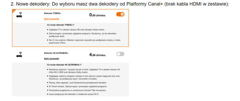

@dudeczek1955  dowiedz się w BOK czy nie ma możliwości wymiany na Ultrabox+4K, ten model to najlepszy z możliwych do usługi sat.

@dudeczek1955 do momentu wymiany na ten lepszy model ( oczywiście za dopłatą do abonamentu) postaraj się wyłączyć w dekoderze oszczędzanie energii, zresetować do fabryki i najpierw włączać odbiornik tv, później dekoder. Sprawdź  w menu jakość odbioru z anteny  bo jeśli jest na poziomie  np60-70% to dlatego nie łapie od razu. Zerknij też na średnicę talerza, powinna być minimum  ok.1m
