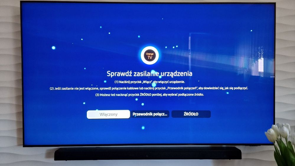

Jeżeli chcę uruchomić po dłuższej bezczynnoścj jednym pilotem od telewizora - telewizor i dekoder, to za każdym razem mam ekran tak jak na poniższym zdjęciu:
Klikam "Włączony" i też nie pomaga.. trzeba się nakombinować, ponownie wybierać źródło, klikać ok, itd., itd... ja sobie radzę, ale żonę szlak trafia włączanie jednym pilotem i woli włączać pilotem od dekodera dwoma, odzielnymi przyciskami.. 🙂
Po prostu tak jakby pilot od telewizora po dłuższej bezczynności dekodera, nie uruchamia go..
