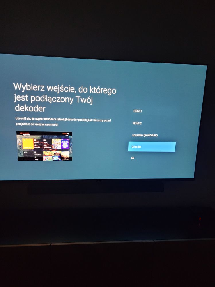

Do wczoraj wieczór pilot od tv sony ag9 był sparowany, można było normalnie sterować nim dekoderem.

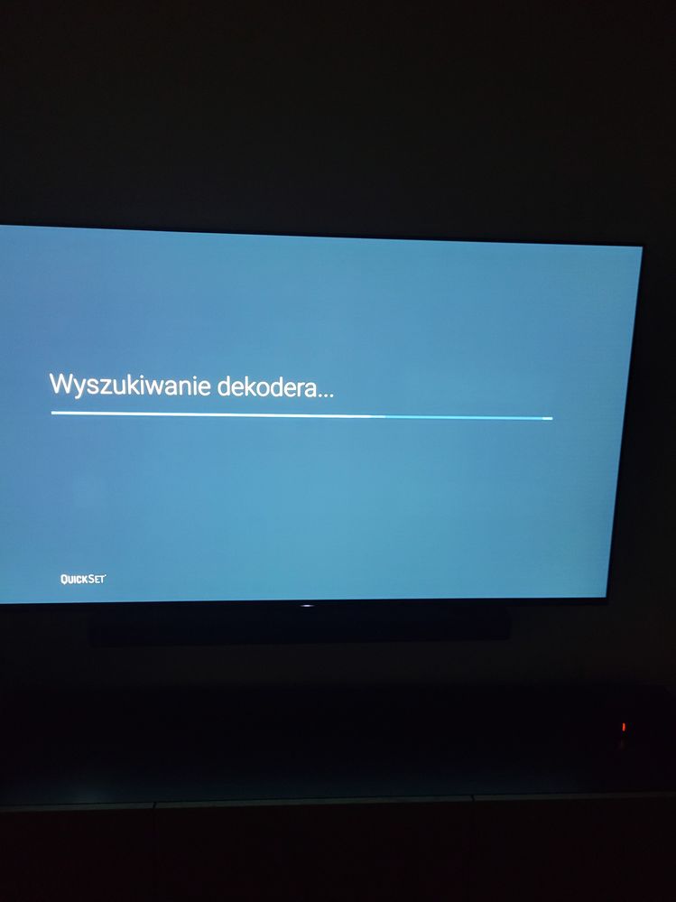

Teraz nie działa połowa funkcji, nagle. Próba ponownego sparowania nie udaje się. Na etapie parowania, widać normalnie obraz z dekodera, niby jest ok. Klikam na źródło hdmi o nazwie 'orange' (tak sobie nazwałem w tv ten port), przechodzi tv do następnej planszy i nie odnajduje dostawcy/dekodera (czasem pokazuje się wyszukiwanie dostawcy a czasem dekodera). Kreci milion minut i nic więcej. O co chodzi?

Z kablem nie ma problemu, jak na foto, w pierwszym etapie znajduje sygnał, wszystko widać, słuchać. W następnym kroku coś się dzieje nie tak.

Nic to nie dało, objaw ten sam. Wykrywa źródło z tv Orange, kolejny etap, to wybór dostawcy i kółko się kreci.

Zresetowałem raz jeszcze dekoder. Przywróciłem telewizor do ustawień fabrycznych i przeprowadziłem konfigurację telewizora, dekodera i pilota (te etapy zostały wymuszone po formacie tv) Pilot zaczął działać nt moment. Zobaczymy jutro 🙂
Dekoder 4k funbox problem z pilotem sony
Ja obstawiam jakiś byg w TV, pewnie dlatego problem minął po resecie do fabrycznych ustawień 😎
