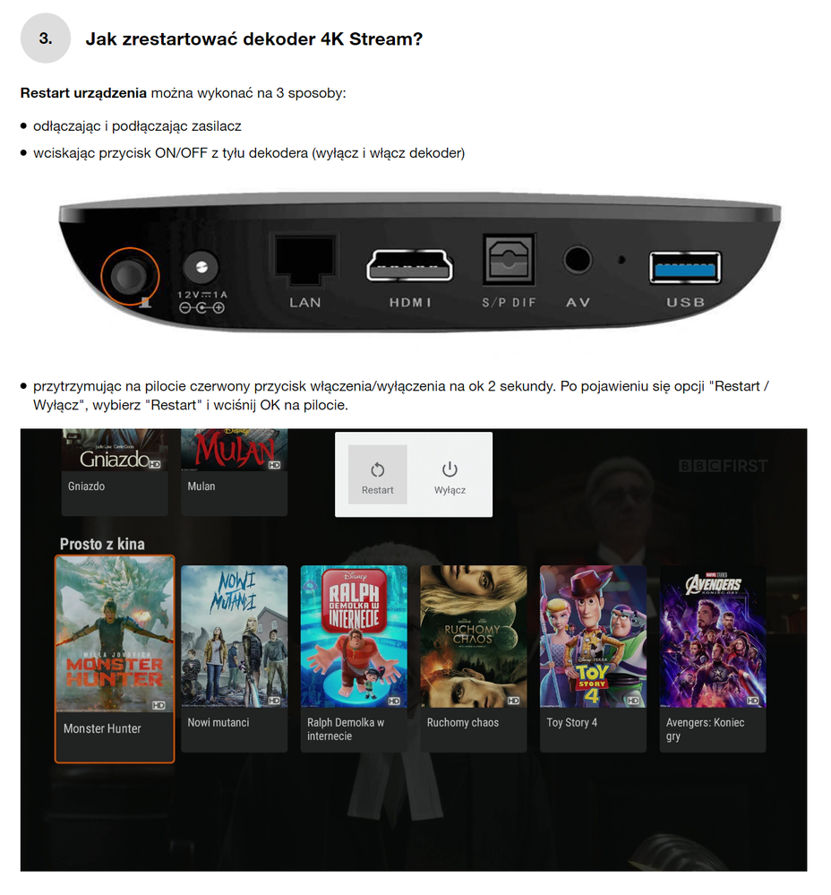

@tmucha  tu masz pokazane jak wykonać reset
jeśli jednak to nie pomoże to podejrzewam że czeka Cię wymiana na model bez wad.

@slav72 taki restart wykonywałem. Nawet dekoder sam z siebie się zrestartował już kilka razy. Chodzi mi bardziej o coś w rodzaju przywrócenia do ustawień fabrycznych

 Ja robiłem reset, czyli w ustawieniach systemowych dekodera>ustawienia urządzenia>uruchom ponownie

@j131  też to robiłem, ale bez efektów. Za którymś razem udało mi się wejść w ustawienia dekodera i zrobiłem uruchom ponownie, tak jak pisałem w poście z 19 lipca i od tamtego momentu nie było więcej jakiś dziwnych zdarzeń.

 Muszę się mocno walnąć w piersi, bo wprowadziłem wszystkich w błąd.😮 Robiłem "resetowanie' a nie uruchom ponownie. Czyli "ustawienia" >ustawienia urządzenia> informacje> resetowanie.
