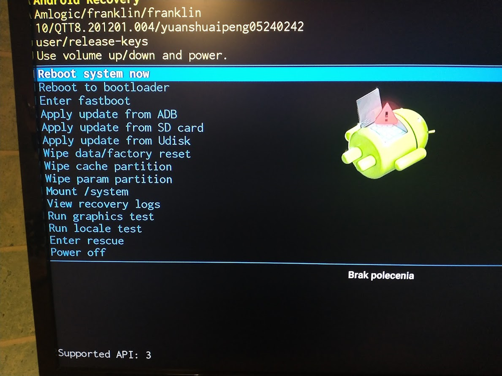

 Wczoraj TV pracował od godziny 19, około 21 oglądałem milionerów, w pewnym momencie TV i dekoder się wyłączyły, za chwilę się włączyły na programie i pojawiły się kafelki, z restartem i wył. jak przy dłuższym przytrzymaniu klawisz power na pilocie, zanim zdążyłem zareagować powtórzyło się to kilka razy, tzn. wyłączenia i włączenia. Po włączeniu się telewizor wchodził w odbiór TV naziemnej, musiałem ręcznie przełączać na wejście HDMI. Restart z pilota, wyłączenie z pilota, wyłączenie zasilania nic nie dały. za którymś razem pojawił się widok jak w załączniku.
 W końcu dekoder się włączył i zdołałem zrobić resetowanie. Ale przy ponownej próbie instalacji dekodera, proces się przerywał, sprzęt się wyłączał i od nowa musiałem instalować dekoder. Ponowna instalacja za którymś razem się udała. Około 23:30 wyłączyłem pilotem sprzęty, a o 1:11 wszystko się włączyło samoistnie. Wyłączyłem dekoder z zasilania i poszedłem spać. Rano włączyłem sprzęt, kilka godzin pograł, wyłączyłem około 12 i na razie samoistnie się nie włączył.

HDMI CEC czasem te cuda generuje, niestety bywa nie kompatybilność sprzętowa, wyłącz to i sprawdż czy problem powróci, tak poza tym ICU100 mógł się aktualizować, jeśli dopiero co z salonu, wtedy różne cuda się dzieją, być może problemy nie powrócą @slawmog 😉
