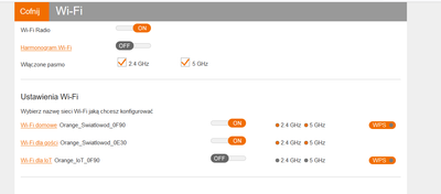

@agat13  mam tak ustawione

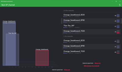

wifi analizer:

@bambo523 Częstotliwości masz połączone (jedno SSID=nazwa) i na WifiAnalyzerze masz pasmo 2,4GHz, a dekoder z modemem łączy się po 5GHz. To tylko na test, ale musisz w menu modemu rozdzielić sieci zostawiając to samo hasło do wifi dla obu, ale nadając inną nazwę sieci 5GHz
Filmik pomocniczy ORANGE EKSPERT - Zarządzanie siecią Wi-Fi z aplikacji Mój FunBox (youtube.com) z aplikacji i z poziomu menu analogicznie jak na filmie dla FB3 💡 ORANGE EKSPERT - 👉Jak podzielić pasmo Wi-Fi w Funbox 2.0 i 3.0?🔧 (youtube.com)

Ustaw inne nazwy sieci dla 2,4 i 5ghz bo w tej chwili masz chyba takie same.

@bambo523 Na wszelki wypadek zmień kanał dla częstotliwości 2.4 na 11. W tej chwili wchodzi Ci bokiem ktoś na kanale 2 co jest bardzo niekorzystne.
