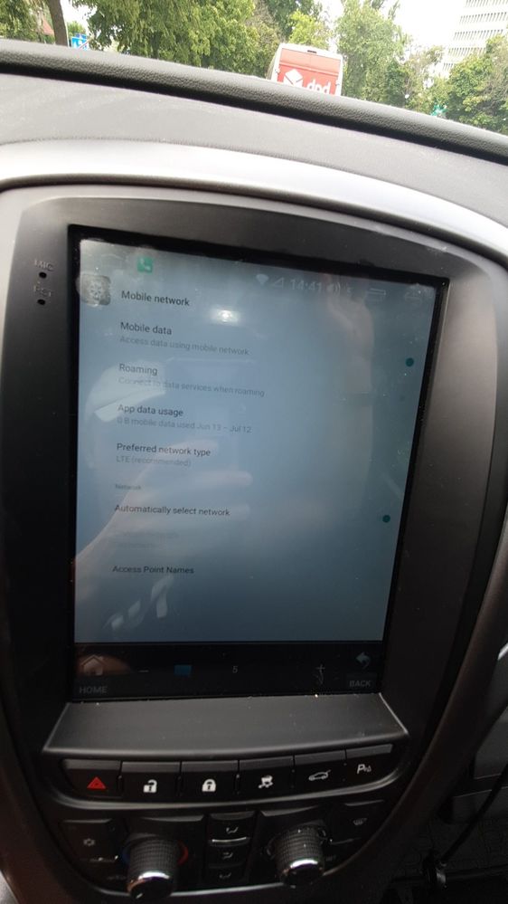

Witam zakupiłem abonament 10gb na karte sim  którą włożyłem do radia Android  opel astra J radio sprowadzone z aliexpress  https://pl.aliexpress.com/item/1005001667517409.html?spm=a2g0s.9042311.0.0.e3bb5c0fSNuabT  w najbogatszej wersji. Radio czyta kartę lecz nie działa internet nie wiem co mogę zmienić w ustawieniach

Pokaż ustawienia APN.

@Perwol podaj jakie masz ustawienia APN w urządzeniu.
Standardowo do działania internetu powinno być:
APN: internet
Nazwa: internet
Hasło: internet
Jeżeli jest potrzeba podania numeru trzeba wpisać: *99#
Tu masz więcej informacji o konfiguracji internetu:
https://www.orange.pl/omnibook/konfiguracja-internetu-mms-sms-w-telefonie

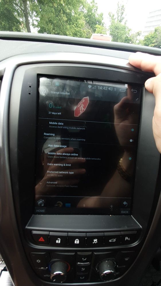

@Perwolspróbuj to ustawić przy wyłączonym mobile data.

@Perwoli jak, nadal problem czy przeszło? Jak nie przeszło możemy drążyć dalej...

Dziś wieczorem sprawdzę. No karta ma niby na pudełku puk i pin lecz w radiu nie pokazało mi możliwości wpisania go.
