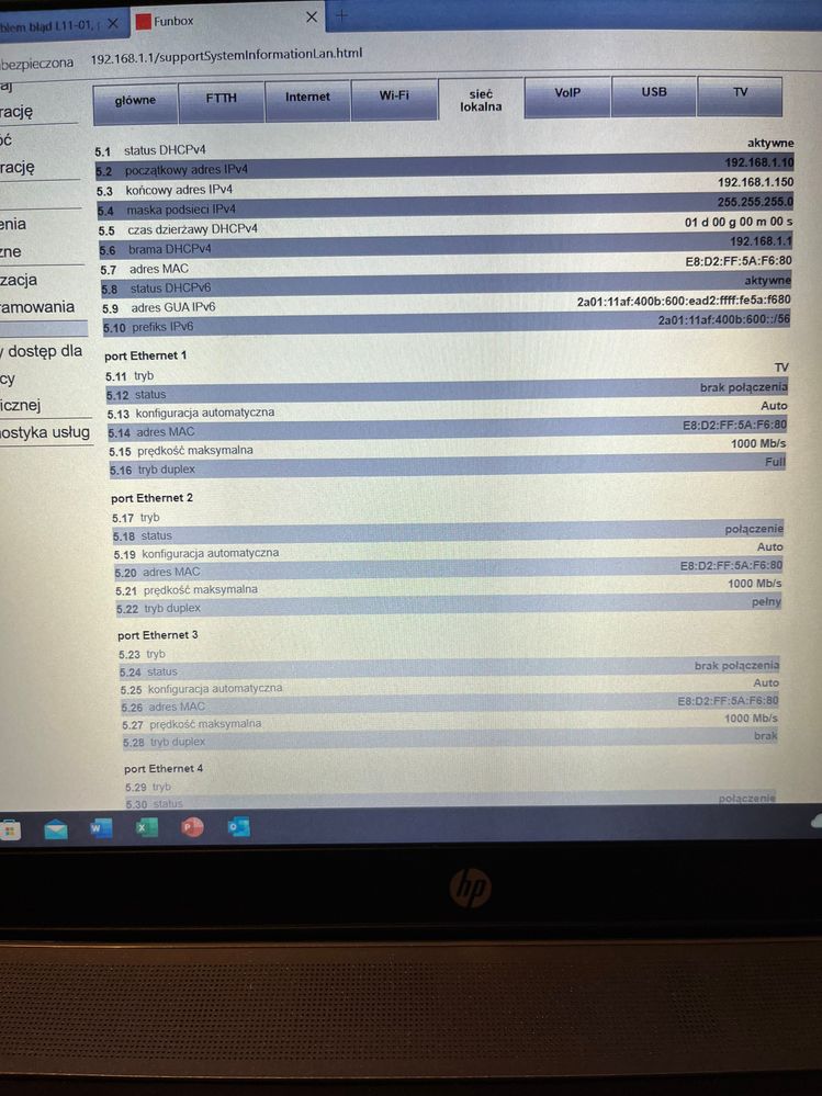

Zapytam w tym kontekście jaki to dekoder? ICU100 powinien zapiąć się po kablu na pełne 1Gbps. Inne dekodery prawdopodobnie tylko na 100Mbps. To można zobaczyć w menu modemu (czyli funboksa). Możesz to sprawdzić i pokazać?

Jeden z dekoderów to ITF_MLTV_WHD80PL a drugi to dekoder 4k ITF_MLTV_ExBoxIPTV.
W tym momencie podłączyłem dekoder 4k do funboxa za pomocą kabla eternet i będe obserwował. Teraz kanały przełączają się dość płynnie i szybko, ale chyba do czasu 😛 no ale zobaczymy. Dekoder ma połączenie gigabitowe full duplex.

dekoder wpięty jest do porty nr 2, kabel lan z ont jest wpięty do funboxa do portu nr 1.
