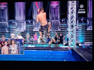

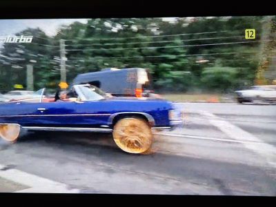

Witam, posiadam światłowód + telewizje od orange. Do Internetu nie mam zastrzeżeń, ale jeśli chodzi o telewizję to jestem załamany po przesiadce z telewizji kablowej. Mój tv to Samsung qled 55" a problem to pikselizowanie/rozmazywanie obrazu przy dynamiczniejszych scenach Nie na wszystkich kanałach to występuje, ale na większości. Próbowałem już 3 różne dekodery, na wszystkich było podobnie. Obecnie mam ICU100. Był technik i mówi, że wszystko od strony technicznej jest ok. TV próbowałem podłączać na kablu - bez różnicy. Moje pytanie czy tak musi być, czy to wszystko na co stać telewizję internetową, czy da się z tym coś zrobić?
 Jak widać logo jest ostre a rozjeżdża się obraz.

@w4ld Dokładnie tak jak opisujesz, głównie grupa TVN, czasem coś na polsatach, zależy też od audycji, tak jak np. wczoraj ninja worriow, to nie dało się oglądać - wszystko się rozjeżdżało. W swoim temacie piszesz, że u Ciebie jest lepiej, no u mnie niestety jest tragedia.
@j131 np. w milionerach jak ludzie klaskają, to zamiast rąk klaskają piksele. Jak wyżej na zdjęciu z Polsatu - logo jest ostre, cała reszta się rozjeżdża
