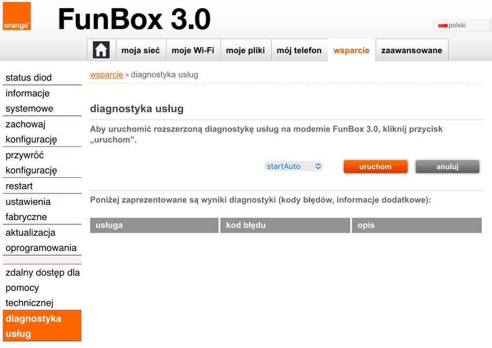

Słaba jakość obrazu. Pikselizowanie i rozmazywanie na większości kanałów. Da się coś z tym zrobić?
@_Artek_ To jeszcze podpowiedz jakie elementy konfiguracji sprawdzić. Może coś przeoczyliśmy, na przykład jakąś ukrytą konfigurację QoS. W menu FB znam tylko to:IMG_0402.jpeg
@Samotnicknapisał(-a)
Przede wszystkim kolega nie napisał jaki ma internet ile ma urządzeń w sieci jakie obciążenie generują itd, nie mówię że tu leży problem ale może to być dość istotne.
Jeśli to FB 3 a nie FB 6 to nawet ramu może w modemie brakować ja iptv od orange póki co nie mam ale mam tyle urządzeń że FB 3 często nie wyrabiał i musiałem go resetować.
