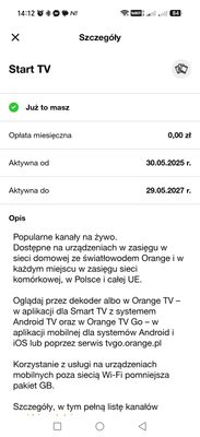

Nie mieszaj do tego aplikacji na telefony (TV GO), ona rządzi się zupełnie innymi prawami i jej działanie lub nie nie ma żadnej wartości diagnostycznej w kontekście aplikacji na telewizory. To dwa zupełnie różne światy od strony umowy. Technicznie też są dość odrębne, ale to jest akurat bez znaczenia. Pokaż zrzut ekranu z apki MO pokazujący że faktycznie masz dostęp do Start TV, bo jakoś ci nie wierzę na słowo.😉

Telewizja jest aktywna, gdyby nie była to aplikacja od Samsung by się nie logowała ! Jak pisałem loguje się poprawnie i automatycznie oraz rozpoznaje nawet pakiety bo jak przechodzisz na wyższe kanały z Extra to jest napis że nie ma tego w twoim pakiecie i można sobie zamówić. Jestem monterem anten, elektronikiem i informatykiem ale masz screenshot jak chcesz koniecznie 🙂

OK, czyli to jest pewne: masz aktywną usługę która potencjalnie daje dostęp do apki. Apka się loguje, ale nie odtwarza. No to wygląda tak, jakby inne urządzenie już skonsumowało dostępnego "slota" - powinien być komunikat o multiroom.
Na twoim miejscu na pewno grillowałbym BOK na czacie do skutku. Jakoś ten błąd mi nie wygląda na sprzętowo-swoisty, a innym apka na Samsungach działa.
