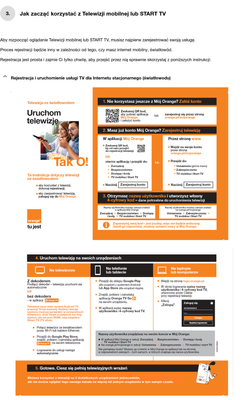

Aplikacja Orange TV jest już dostępna na telewizorach Samsung
Jeżeli mas tylko Start TV bez Extra TV to najpierw musisz ja aktywować w MO. Dopiero ruszy na apce Samsunga.
