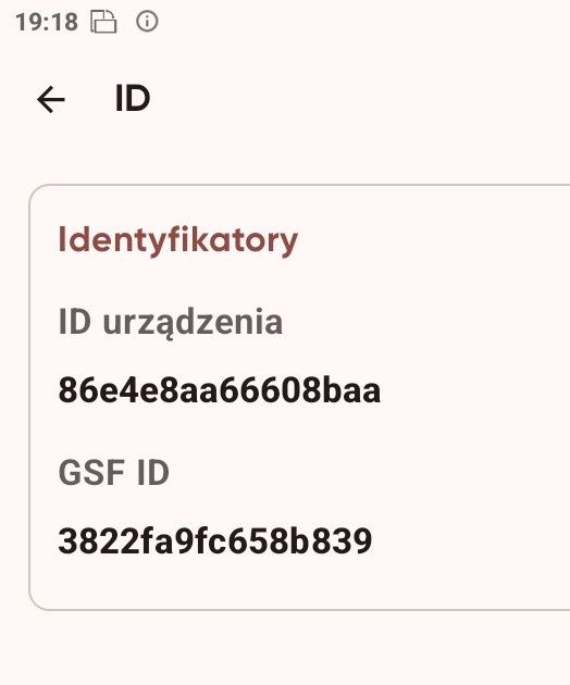

Chciałbym tutaj wrzucić obrazek z danymi technicznymi tego tabletu ale zrzuty ekranu na tym tablecie w maju format pliku PNG a plików PNG nieakceptuję to forum jak ten problem przeskoczyć ?
Problem z aplikacją Orange TV go na tablecie Teclast T65max
Wybierz zmianę nazwy pliku, wpisz *.jpg zamiast *.png i zamieść ten ze zmianą, a nie ewentualną kopię.
Ja tak robię i działa na tablecie 😁 .
