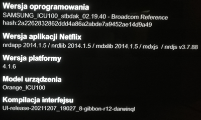

Sprawdziłem przed chwilą, wersja aplikacji Netflix na ICU 100 to 2014 😀.
Prośba, możecie sprawdzić u siebie, czy tylko umnie taka stara wersja.
Patrzyłem uzyskaj pomoc, urządzenie.

@j131 Ogólnie chodziło mi o to, że dekoder Orange i przystawka Android TV to różne klasy sprzętu. Czy można je porównywać? Jak ktoś chce, ale zawsze będą gdzieś wady i zalety. Dla mnie subiektywnie Netflix działa szybciej na przystawkach
A android system jest instalowany do urządzeń raczej co mają ramy czy to tv czy przystawka ma 2 GB Ram to i inaczej działa aplikacja itp.
A co do wersji Aplikacji na dekoderach są bardzo często nie do aktualizowane do nowych wersji prze operatora. Przypadku  urządzenia co mają Androida aplikacje się zawsze aktualizują, lub możemy to sami zrobić.

Aktualizacje są tak rzadkie że raczej wszyscy mają tą samą wersję.
