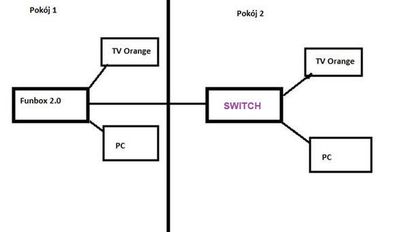

Witam. Chciałbym zakupić i podłączyć drugi dekoder aby mieć multiroom. Dekoder główny jest w domu na parterze, a drugi dekoder chciałbym aby był na piętrze, ale w pokoju który nie jest bezpośrednio nad pokojem z dekoderem.
Czy pomiędzy dekoderem głównym, a drugim może być wpięty router który po pierwsze dawałby lepszy sygnał WiFi do góry, a po drugie dalej dawałby sygnał do muktiroom?
Czy aby do góry podłączyć router i muktiroom musze do góry ciągnąć dwa kable Ethernet?
W chwili obecnej nam do góry extender, ale niestety sygnał często jest zrywany.

@zakadam mozesz pociagnac jeden kabel od obecnego routera do drugiego dekodera na gorze lub podpinasz sobie pod ten kabel drugi router (jako switch). Wtedy juz od routera kabelek do dekodera
Identyczny temat tutaj. Poczytaj sobie
https://nasz.orange.pl/t5/Modemy-i-routery/w%C5%82asny-router-pomi%C4%99dzy-funbox-2-0-a-modemem-tv-...
Aby z routera zrobić switch lan/wifi należy:
- zostawić port WAN pusty, łączymy tylko przez porty LAN
- Wyłączyć DHCP server w routerze
- opcjonalnie zmienić LAN IP routera na zgodny z siecią internetowego routera ale poza zakresem DHCP serwera.

Dzięki, o to mi właśnie chodziło. Jak dokonam montażu, dam znać czy zadziała.
