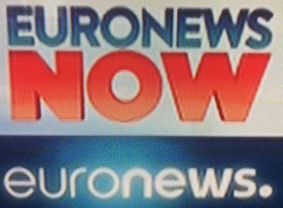

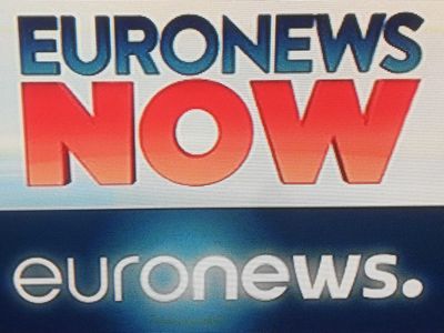

@1pietrek1: OK, potwierdzam.
Przykładowo fragment klatki z Euronews.
Najpierw Orange IPTV:
A tak to samo wygląda z satelity (oferta C+):
Ewidentnie Orange podaje sygnał upscalowany, to nie wygląda na problem z bitrate.
