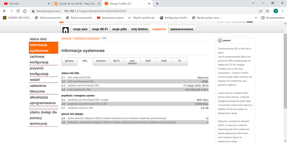

Kanały 4k na vdsl 80
Bez nazwy.pngA najlepsze to ze mam takie parametry
