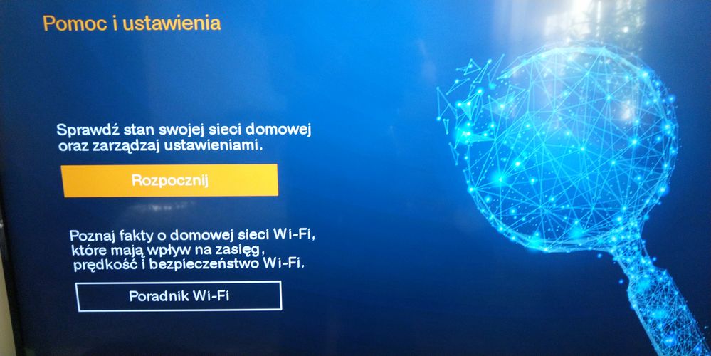

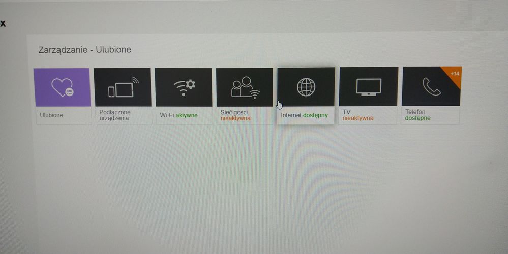

Jak włączyć usługę telewizji w funboxie? Ikona telewizji w funboxie jest w stanie nieaktywnym . Mam podłączony dekoder Samsung i tv nie działa. Umowa podpisana na telefon i telewizję. Telefon stacjonarny działa a tv nie.

@darekrb  tą usługa włączana jest automatycznie po dodaniu usługi do pakietu. Według mnie nie dodano usługi na platformie lub w systemie.
Koniecznie reklamuj z zapytaniem, czy w systemie widać aktywne usługi IPTV

  1. Na stronie mam tylko rozpocznij i poradnik wi fi. Po analizie danych w opcji stan usługi mam komunikat że tv działa jak z nut!  Po wyjściu ze strony programu 998 telewizji dalej nie ma.

@darekrb  może być nie wykreowana na platformie...wtedy dekoder jak nie jest dopisany do bazy danych nie pociągnie softu i nie będzie działał
Po prostu się nie aktywuje.
Tylko diagnoza w systemach i na kreowaniu usług to wyjaśni
