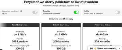

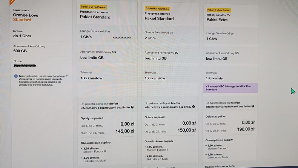

@Rogacz8891 Może być jeszcze tak że masz umowę na Orange Love ale jakąś z Extra TV  co nie jest równoznaczne z umową Światłowód + Extra TV. Trudno mi coś napisać bez lepszej wiedzy. Mogę tylko dodać od siebie że jak ja bym teraz chciał przedłużyć umowę to mam takie propozycje jak na załączonej fotce, a to nie jest to samo co Światłowód i Extra TV. Musisz dokładnie sprawdzić jaką masz umowę. Wiem że ludziska odbierają przez apk Orange TV ponieważ coraz więcej jest potwierdzeń pod aplikacją. Ciekawi mnie ten temat ponieważ kończy mi się umowa i nie chciałbym być wpuszczony w maliny tylko przedłużyć na nowych warunkach z światłowód+ Extra TV. Sprawdź na smartfonie w mój Orange jak pisze j131 i będziesz wiedział czy masz.

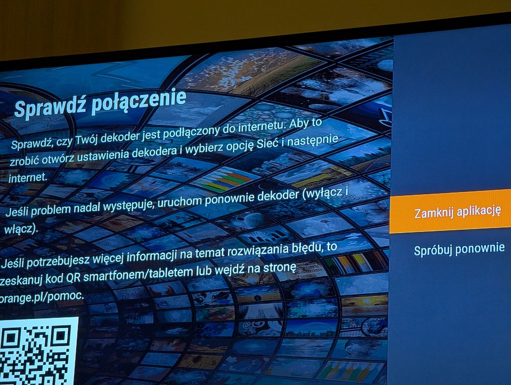

Xiaomi widzi aplikację, aplikacja widzi Xiaomi. Problem jest w tym że wywala mi komunikat o braku usługi 🙂

@Rogacz8891Taki screen błędu ci wyrzuca?
