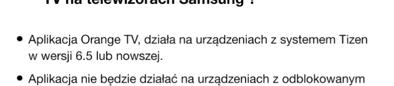

Sprawdziłem Samsunga u syna. Niby system aktualny, ale po wpisaniu wyszukaj aplikację Orange TV nic. Nie ma takiej aplikacji. Nie jest to mój TV ale poruszać się po menu potrafię i inne wywołane aplikacje pokazywał, a Orange TV nie. Czyżby nie na wszystkie telewizory Samsunga. Nie sprawdzałem systemu, ale chyba odpowiedni. Chciałem tylko zobaczyć czy jest i czy się instaluje. Syn jest na innym światłowodzie i tak by nie skorzystał. Chodziło mi czy w apps jest do pobrania. Na razie nie. Wszyscy piszą że się instaluje. Nie mam pojęcia dlaczego ten nie znalazł? Nie pamiętam czy syn był zalogowany? Może Tizen poniżej 6,5? Dam sobie spokój.

Nie znam się na telewizorach, ale może o to chodzi?
