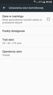

@bastereczek tutaj masz ustawienia

@bastereczek Tak jak pisał Piotrek - to nie jest telefon na nasz rynek i może mieć różny zasięg. Upewnij się że w ustawieniach trybu sieci masz opcje automatyczna
Screen z HTC, ale wszędzie ta opcja wygląda podobnie: szukaj czegoś ze słowem auto, automatic.

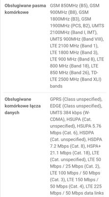

@bastereczek wedlug tego opisu
https://smartfony.org/telefon/kyocera-torque-g03-wimax2-kyv41/specyfikacja/ telefon wspiera LTE cat. 4. Wiec nawet po tym LTE co go lapiesz nie mozna za duzo sie spodziewac

Tak jak pisali przedmówcy Kyocery są na rynki Japonii i USA a tam LTE ma inne pasma zreszta w specyfikacji masz Bands i nie wiem czy np. B20 jest bo nie sprawdzałem
telefony dobre ale nie na Europę
