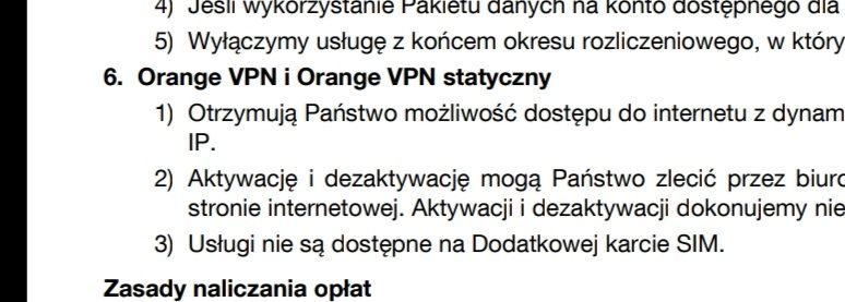

VPN działa na ipadzie. Reklamacja tu nic nie pomoże, bo to nie jest błąd ze strony operatora. Na usłudze dodatkowa karta sim nie działa usługa Orange VPN. Można jednak podłączyć to w sposób niestandardowy, ale musisz trafić na osobę z odpowiednim dostępem - w dziale reklamacji może się to nie udać.
Profile są przypisane na numer IMSI.

Na dodatkowej karcie sim tylko do internetu nie działa inny apn. Ew może na BOK ktoś Ci w niestandardowy sposób jakoś włączy.

Cennikowo i regulaminowo nigdy dodatkowa karta sim nie łączyła się z punktem dostępu vpn (w sensie skorzystania z apn vpn na dodatkowej sim). Jest to jednak możliwe "poza cennikowo" choć trudno obecnie znaleźć na BOK osobę z odpowiednim dostępem.
