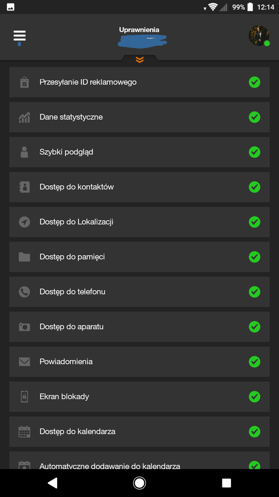

@arekszczudlo24, a sprawdź w ustawieniach telefonu uprawnienia, które są niezbędnym warunkiem do działania usług. Po hard resecie przeglądam wszystko pod tym kątem, a nawet po reinstalacji, czy zwykłym resecie.
  • 21
VoWifi VoLte Xperia XZ
@Anonim jakie uprawnienia masz na myśli? Telefon jest moim zdaniem pewnie skonfigurowany
  • 38376
@arekszczudlo24napisał(-a)
Z brandowanym softem Orange sprawdzisz w menu aplikacji MO-Uprawnienia. Na zielono-poprawne działanie. Na czerwono-trzeba nadać wszystkie uprawnienia z pozycji ustawień telefonu-aplikacje.

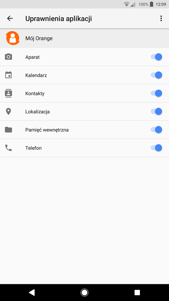

  • 21
Chodzi Ci o uprawnienia aplikacji Mój Orange? Wszystkie są aktywne..
