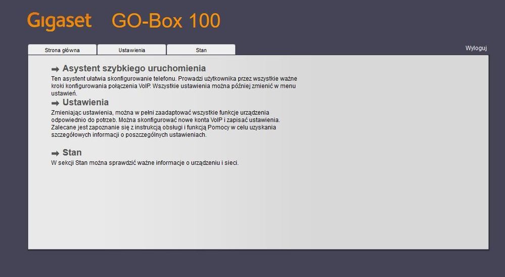

przez pomyłkę wrzuciłem zrzut ekranu z funboxa.Ja posiadam router Netgera DGND3700v2 bo on nie zrywa połaszeń  tak jak funbox i potem autoamt DLM obcina mi prędkość z 5mb na 2 mb/s bo mieszkam daleko od przekaznika posiadam neostrade po kablu.Posiadam stację bazową Gigaset Go BOX 100  I ta stacja bazowa jest podłączona do internetu poprzez kabel do routera  i wszystko śmiga ustawienia sobie robie poprzez przeglądarkę tak jak na zrzutach ekranu widać.Ja posiadam telefonie internetową połaczeia wychodzące działają bez zarzutu mam w bazie zarejestrowane trzy słuchawki tylko połączenia przychodzące nie działają w wogóle  i nikt nie jest w stanie mi pomóc
