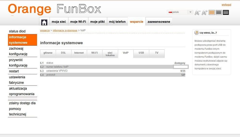

@fabi333Jaką dokładnie masz usługę? Numer dla połączeń wychodzących się zgadza? Jak konfigurowałeś router?Jaki to model?

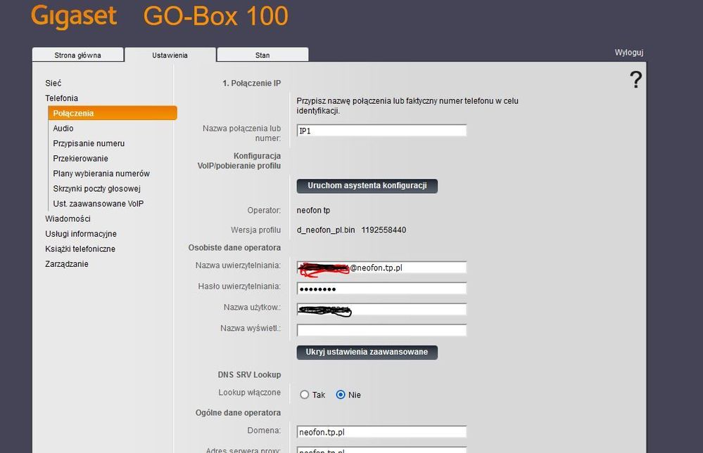

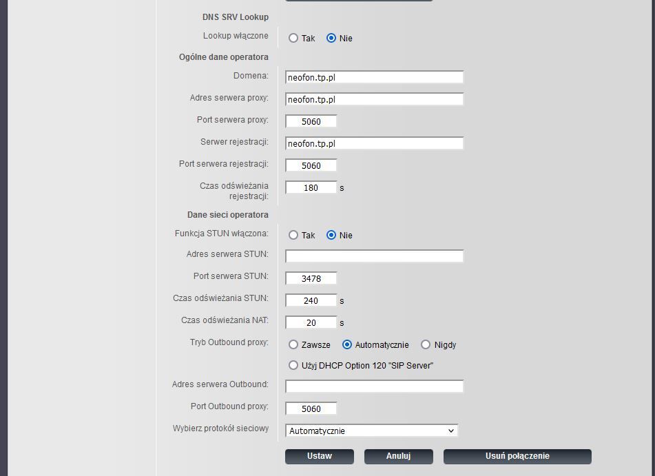

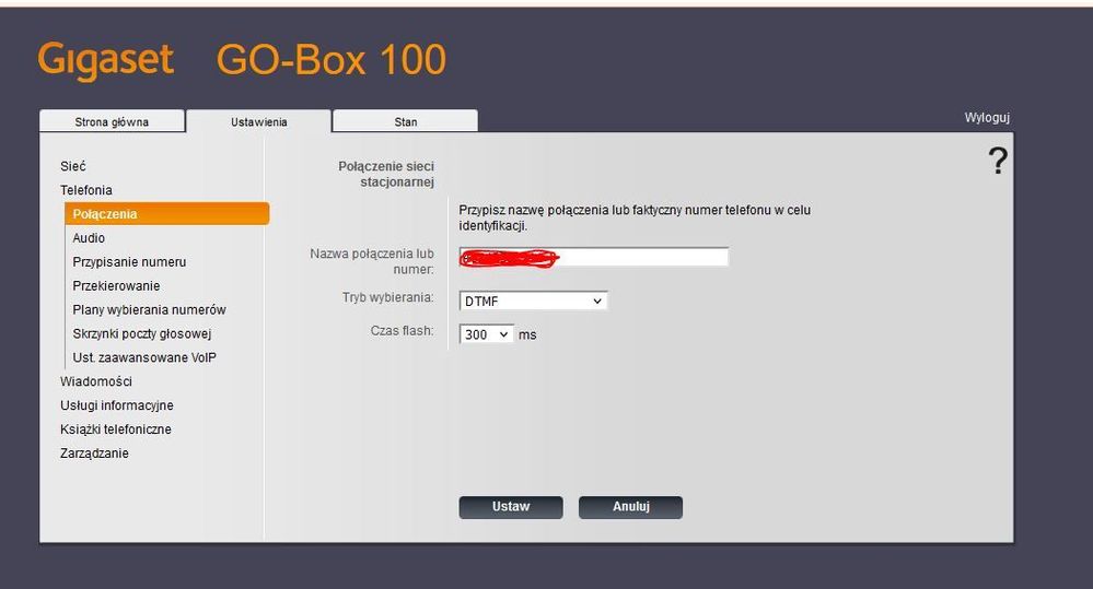

neofon.tp telefonia internetowa
router DGND3700v2 netgear
wszystko działa oprócz  połączeń przychodzących mam zarestrowanych trzy słuchawki jeden telefon
nówka Gigaset sl450HX

@fabi333 W telefonie wpisz numer telefonu w formacie 48xxxxxxxx  ,
nazwę użytkownika : [email protected] i hasło

TO jest wszystko dobrze wpisane teleofon śmiga  mogę dzwonić tylko przychodzące rozmowy nie działają

@fabi333 Jeśli to drugi/trzeci aparat to zerknij tu https://www.orange.pl/omnibook/aplikacja-neofon#dla-klienta#brak#dlaczego-nie-dziala-mi-aplikacja-ne... i tam na dole jest napisane:  "Jeżeli konfigurujesz kilku klientów to na końcu nazwy użytkownika musisz dodać litery a,b,c. Na przykład dla drugiego urządzenia będzie to 48399500000a@neofon.pl, dla czwartego 48399500000c@neofon.pl
Zerknij też na kodek. Skoro na modemie świeci się dioda VoIP to znaczy, że jest na nim skonfigurowany ten numer. Podłączasz więc kolejne urządzenie ...

stacja bazowa jest podłączona do routera poprzez kabel ethernet  w tym ruterze nie ma wyjscia tel. tak jak w funboxie
skonfigurowane jest dobrze tylko połączenia przychodzące nie działają nie wiem czemu zgłosiłem na na infolini tydzień zero odpowiedzi nie wiem co to może być za przyczyna internet śmiga normalnie

@fabi333Ale ten nr działa na modemie? Jak podłączysz aparat analogowy do portu telefonicznego...w modemie.

@fabi333w ramach testów możesz spróbować skonfigurować czy na androidzie będą działały połaczenia przychodzące, dokładny opis konfiguracji jest np. tutaj:
https://nasz.orange.pl/t5/Internet-domowy/Orange-VoIP-przez-klienta-SIP-na-androidzie/m-p/262758#M30...
Jeśli na androidzie będzie działało to znaczy że jednak coś jeszcze w konfiguracji twojej bramki VoIP jest nie tak, co konkretnie trudno powiedzieć bo sporo tam opcji...
