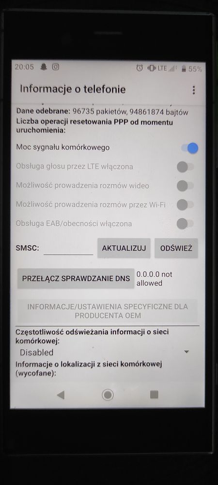

Problem z połączeniami głosowymi gdy XPERIA XZ1 połączona jest na LTE
Podejrzewam że nie pochodzi z oficjalnej dystrybucji. W ustawieniach telefonu nie mam opcji włączania czy wyłączania VOLTE. A w menu wywoływanym wspomnianym wcześniej kodem "*#*#..." opcja włączenia VOLTE jest nieaktywna jak na załączonym zdjęciu. Tylko czy jeśli VOLTE jest wyłączona to ma prawo generować błędy, czy ta funkcja powinna być ignorowana jako właśnie wyłączona?
