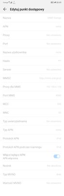

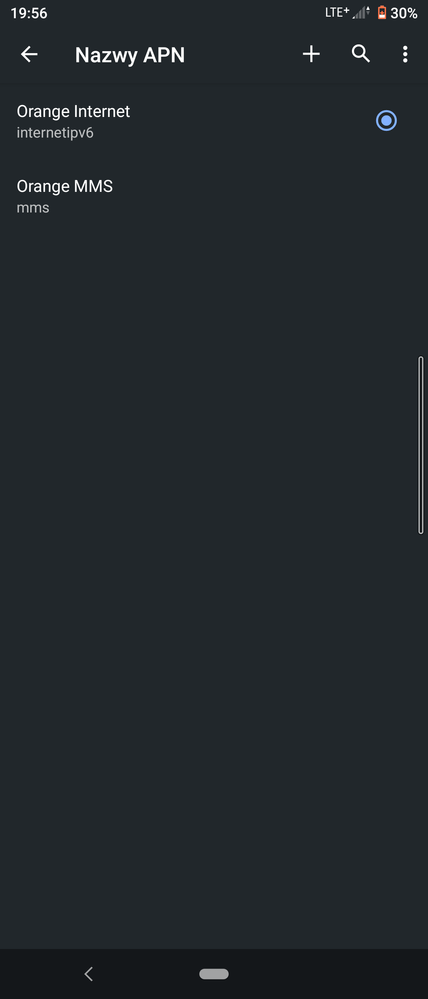

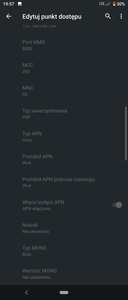

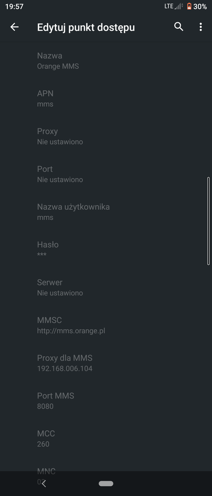

Witam, mam problem z wysyłaniem i odbieraniem MMS'ów od jakiegoś tygodnia, cały czas pisze że wysyła/pobiera i po kilku dziesięciu minutach wyskakuje powiadomienie o niepowodzeniu, albo czasami przychodzi SMS "Otrzymałeś nową wiadomość MMS do swojego albumu...". Korzystam z telefonu Sony Xperia 10 plus który kupiłem nowy ponad miesiąc temu, nie był kupowany w Orange ale na początku wszystko działało, po aktualizacji do Androida 10 też wszystko było ok (aktualizacje zrobiłem dzień po kupnie). Próbowałem resetować ustawienia APN i sieci ale nic to nie dało, kiedy chciałem ręcznie dodać APN wyskakiwał komunikat "Operator nie zezwala na dodawanie nazw APN typu mms, ims" a to APN które się wyświetla nie mogę konfigurować i usunąć. Internet raczej działa jak należy.

Moje ustawienie wygladaja podobnie.
Probowales z inna karta?

Kiedy próbuję zapisać to APN to wyskakuje komunikat "Operator nie zezwala na dodawanie nazw APN typu mms, ims". Kartę SIM dzisiaj wymieniłem na nową i nic to nie dało, niestety dopiero jutro będę miał możliwość sprawdzenia karty z innym numerem orange.

@Kim3k jedyny APN jaki mozesz utworzyc i edytowac to jest od internetu. MMS nie da sie zmieniac. Najlepiej bedzje sprawdzoc z inna karta. Czy przy probie wyslania MMSa wlacza Ci sie transmisja danych? I na odwrot czy przy odbieraniu MMSa wlacza sie transmisja?
