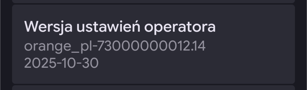

Aktualizacja - miałem do czynienia z trzema telefonami Google Pixel 9a działającymi w sieci Orange. Opisany przeze mnie problem występuje jedynie na moim telefonie z najnowszą wersją ustawień operatora z dnia 2025-10-30. Dwa pozostałe telefony mają wersję  ustawień z dnia 2025-06-05 i tam połączenia w wersji HD+ działają bez problemu. Nie wiem czy to właśnie wersja ustawień operatora jest źródłem problemu? Ponadto nie wiem czy za ten element odpowiada Orange czy Google. Może Ktoś z Was wie coś więcej na ten temat?

Z tego co udało mi się ustalić, to operator dostarcza "ustawienia?", lecz za wdrożenie i wysłanie aktualizacji odpowiada Google, więc to obustronna współpraca.

@driftking0693 Dziękuję za informację. Niestety ja nie mogę już zrobić nic więcej. Założyłem wątek na forum Community Pixel I wysłałem moje zgłoszenie o problemie z działaniem telefonu z poziomu telefonu ale nie dostałem żadnej konkretnej odpowiedzi jak rozwiązać ten problem. Czy możesz sprawdzić na telefonie, na którym również zauważyłeś ten problem numer wersji ustawień operatora?

Też 30 października. Też wysyłałem zgłoszenie z poziomu telefonu i też bez odzewu. Orange twierdzi że u nich wszystko ok. Ja testowo się przeniosłem do RBM i tam wszystko działa, choć podczas połączenia nie wyświetla jakości połączenia (HD/HD+), ale od razu słychać o wiele lepszą jakość rozmów. I oczywiście się zgadza, bo u żony w telefonie nasze rozmowy oznaczone są jako HD+.

@driftking0693 Dziękuję za informację. Twoja odpowiedź potwierdza moją obserwację, że problem występuje na telefonach z wersją ustawień operatora z końca października.

Mam kolejny dowód na to że problem z jakością połączeń jest związany z wersją ustawień operatora. Kolega ostatnio zaktualizował swojego Pixela i po aktualizacji jego telefonu, pojawiła się wersja ustawień operatora z której również ja korzystam i przestały mu działać połączenia w jakości HD+. Niestety nie wiem kto może to naprawić Orange czy Google? Na razie nikt nie rozwiązuje tego problemu.
