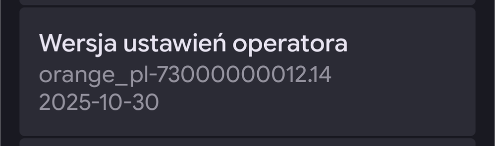

Jestem klientem Orange (abonament telefoniczny)i korzystam z telefonu Google Pixel 9a. Po ostatniej aktualizacji telefonu około 16 grudnia zauważyłem, że doszło do pogorszenia jakości połączeń telefonicznych. Zauważyłem, że zamiast połączeń w sygnalizowanej przez telefon jakości HD+, wszystkie połączenia są realizowane w jakości HD i różnica jest mocno słyszalna. Wszystko działało dobrze, gdy telefon korzystał z wersji ustawień operatora orange_pl-72000000011.11 2025-06-05. Problem występuje w wersji orange_pl-73000000012.14 2025-10-30. Proszę o rozwiązanie problemu i przywrócenie połączeń w wyższej jakości. PS. Na telefonie mojej córki cały czas jest jeszcze starsza wersja ustawień operatora i połączenia są realizowane w jakości HD+, z wyjątkiem połączeń z moim telefonem.

Dobra wiadomość! Po najnowszej aktualizacji, rozmowy HD+ powróciły! Wersja operatora 2025-11-12.

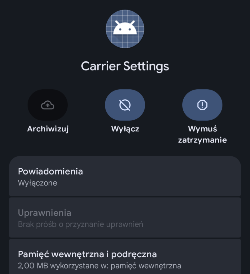

Dodatkowo możesz spróbować kilku rzeczy. Zacznij od wyczyszczenia pamięci podręcznej aplikacji Carrier settings . Jeżeli dalej będzie źle,  to wyjmij karte SIM, zrób restart telefonu. Ponownie ją włóż. Chodzi o ponowne pobranie ustawień operatora. One się pobierają po aktualizacji systemu, ale też bezpośrednio po wykryciu karty SIM.

Dziękuję za radę. W moim przypadku nie mogę wyczyścić pamięci podręcznej, gdyż jest pusta.

A pamięć wewnętrzna?  U mnie zajmuje prawie 2MB i mogę wyczyścić.

Mogę wyczyścić tylko pamięć wewnętrzna. Zajmuje około 645 kB.
