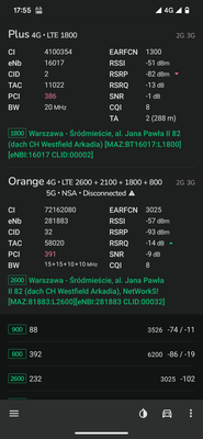

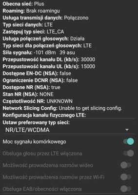

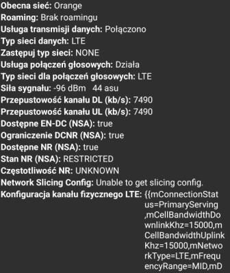

Po testach polowych Pixela 7 Pro w Warszawie -
1. VoLTE działa w obu sieciach pomimo, że w Orange nie ma slidera aby je manualnie włączyć
2. VoWiFi - NIE działa u żadnego operatora
3. 5G - NIE DZIAŁA
a) w Plus - NR NSA : Available, EN-DC : Not available, State connection failed, not restricted by carrier
b) w Orange - NR NSA : Available, EN-DC: Available, State : connection failed, restricted by carrier
Z wpisów na różnych forach można wywnioskować, że:
- w Plus - winny jest sposób agregacji pasm przez operatora, ponieważ jak widać bridge EN-DC - jest niedostępny
- w Orange - Pixel 7 i Pixel 7 Pro wydają się być zablokowane na poziomie operatora (5G działa na Pixelach serii 6)
Poniżej wycinki z NetMonstera dla obu operatorów:
Do kogo można się zwrócić aby odblokowano też Pixela 7 Pro w Orange, skoro działa na serii P6?  

Zrobiłem trochę km w ramach testów polowych, trochę w nadziei, że może coś się włączy ale ... bez poprawy w zakresie obu operatorów. W żadnym miejscu nie "wskoczyło" mi 5G.
Największą ilość pasm Orange znalazłem przy CH Arkadia (pierwszy screenshot) ale niestety w dalszym ciagu Pixel 7 Pro jest restricted na poziomie operatora.
