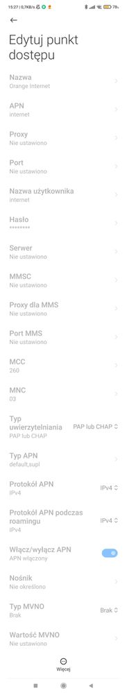

Pokaż aktualne ustawienia APN.

W załączniku aktualne ustawienia. Próbowałem też z IPv6 ale nic nie pomaga. Masakra jest. Rozłącza mi nawet wifi (również od Orange) więc imo na 100% problem z urządzeniem, albo soft, albo hardware. Ja stawiam na usterkę hardware.
