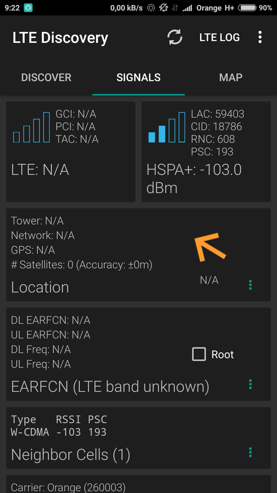

4) pobierz apkę https://play.google.com/store/apps/details?id=net.simplyadvanced.ltediscovery&hl=pl i pokaż aktualny screen co łapiesz - zakładka Signals (niestety po screenie można ustalić lokalizację nadajnika, więc miej tego świadomość)

4. screen z aplikacji dam jutro jak będę w pracy, tam mam naprawdę dobry zasięg.

To potwierdza co pisałem. Telefon nie widzi nawet żadnych zablokowanych komórek LTE, więc sugeruje, że nie łapie tych częstotliwości.
Wydaje mi się, że możliwe przyczyny są następujące:
1) chwilowe/tymczasowe problemy po stronie nadajnika
2) Twój telefon obsługuje jedynie LTE po 1800MHz, które wg serwisu BTS Search jest uruchomione u innych operatorów, a w Orange wg tego serwisu jeszcze nie. Wydaje mi się, że wcześniej załapałeś w innym miejscu LTE po 1800MHz więc miałeś na chwilę. Potem Ci nie łapie po 800MHz w Orange (które wg mapy powinno tam działać). Sugerowałbym się jeszcze podpytać w BOK (np. przez czat http://orange.pl/kontakt) jakie częstotliwości LTE są uruchomione w tym miejscu. Jeśli tylko 1800MHz to by rozwiązało sprawę. Ew może trwają testy po 1800MHz, więc może na dniach ten zasięg złapiesz.
